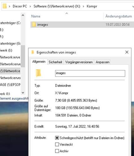

So wie im Anhang sieht das bei mir im Ordner den Du gelistet hast aus. Es hört auf bei 11,05,06-02,60-1-3-4
Dialogys PNG Dateien
Themenstarteram 17. Juli 2022 um 14:07

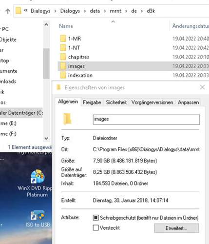

Könntest du bitte nochmal weiter oben in deinem Verzeichnis schauen. Hinter der 06 muss ein Komma sein.
Stimmt, ist mir garnicht aufgefallen, und ja, diese dateien sind bei mir vorhanden. (Siehe Anhang)

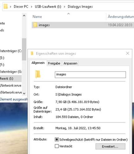

Ich schau mal das ich den Ordner komprimiere und als Mailanhang zu Dir schicke.
Dialogys Bilder 2
Ich seh grad das wird nix mit Mailanhang (7,8GB), ich werd den Ordner als RAR oder ZIP packen und auf einen Filehoster stopfen. Da kannst Du dir den dann ziehen.
Themenstarteram 17. Juli 2022 um 16:53
Sehr schön, danke, das Problem betrifft nämlich auch noch ein paar weitere Anleitungen.
Man sieht wohl auch die Ursache. Die fehlenden Dateien sind aus 2018. Bei mir sind alle Repair-Bild-Dateien vom 27.11.19
Da sind vielleicht in meiner Version ein paar Dateien unter die Räder gekommen. Mein images-ordner ist 7,74 GB groß und enthält 173.935 Dateien. Ob es was bringt, wenn du nur die Dateien zusammenpackst, die jünger als 27.11.19 sind?
edit: so sieht mein images-ordner an der Stelle aus
Dialogys-imagesfolder
Das kann ich anhand der Datumsanzeige der Dateien nicht sehen ob die schon seit Version X im dialogys sind und welche da fehlen. Der Sicherste und einfachste Weg ist den gesammten Ordner zu kopieren. Das mache ich gerade, damit er nicht aus dem Dialogys verschwindet muss ich die 7,8GB erstmal auf einLaufwerk außherhalb des Rechners ziehen, da ich gerade keine leeren USB Sticks dieser Größe da habe lass ich es auf eine Partition auf dem Homeservver laufen. Allerdings dauert das halt eine Weile. Wennd as dann da auf dem server liegt kann ich das Verzeichniss als ZIP Datei packen und im Netz auf einen Filehoster stopfen. Heute wird das zwar nichts mehr werden weil das alles bissel lange braucht, aber ich denke soMontag Mittag werde ich das dann alsZIP Gepackt haben und nen Filehoster suchen auf den ich bis 10GB for Free stopfen kann.
