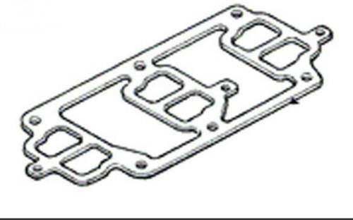

Ich beschreibe es mal leihenhaft: erst kommt unzerlegt von oben sichtbar mittig die Ansaugbrücke an der die Drosselklappen geschraubt sind. Darunter befindet sich die Einspritzleiste, darunter der „Ansaugkopf welcher unmittelbar im V der Zylinderköpfe sitzt. Dieser ist auf den Block mit der großflächigen Dichtung wie im Anhang befestigt. Und genau zu dieser möchte ich gerne wissen wo denn da Dichmasse hin soll??

Also bei mir ist der Kopf eigentlich immer ganz oben, danach kommt nichts mehr, wie beim Menschen. Also deine Dichtung ist für die Ansaugbrücke oder auch Ansaugksümmer. Da muß Dichtmittel In die Ecken! Hast du kein Reparaturbuch?
Super, vielen Dank!
Also nur die Ecken, nicht um jede Öffnung. Alles klar!

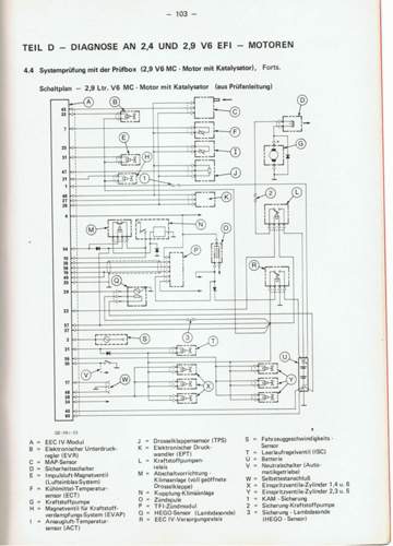

Das Bild von dir hab ich schon, so sieht es eben beim 2.9iV6 nicht aus.
Wegen dem Kopf, kauft man die Dichtung auf meinem Bild einzeln nennt sich diese:
Dichtung Ansaugkopf V6 2,9i 107-110kW

Bild ist vom 2,9er Buch, die nehmen gerne andere Bilder.
