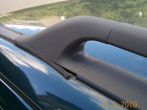

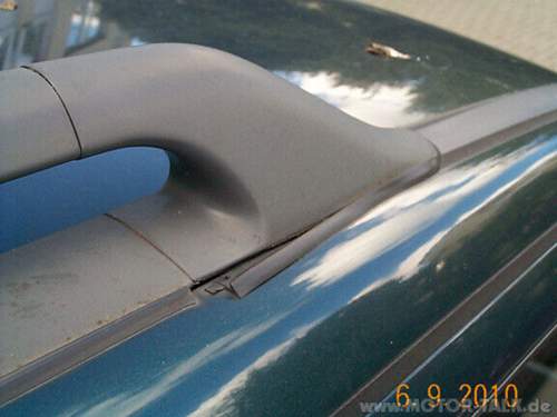

Siehe Fotos. Ich vermute mal, da hilft nur Austausch. Hat jemand diese Teile vielleicht rumliegen?
Wie kriegt man die Reling runter? Vermutlich die Abdeckungen innen an den drei Streben rausfummeln und dann Schrauben dahinter?

Wenn du's nicht mit Silikon dichten willst, wirst du da wohl was neues drunterfummeln müssen.
Die Deckelchen der Reling hatte ich auch neulich ab - Nach schräg oben wegziehen !!! Sonst sind die Häkchen dahin...
Leider keine Ahnung, ob unten so was wie Mutter in den Dachhimmel fallen, wenn man die Rorx rausdreht.
Mach mal den Taubendreck vom Dach, das gibt Blasen. :D

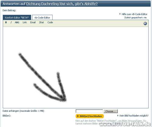

Vermutlich nutzt du einen Browser oder Werbeblocker, der zu viel oder zu wenig anzeigt! ;)
So wie im Bild anbei sollte es aussehen. Mit dem grauen Button wählt man ein einzelnes Foto, mit dem gelben Button öffnest du Fenster, indem du mehrere Fotos auswählen kannst.
Gruß Tom
