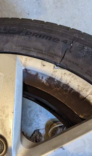

Hallo liebe Community,
leider hatte einer unserer Caddy-Hinterreifen einen fiesen Kontakt mit einem Stein, wodurch Reifen und Felge in Mitleidenschaft gezogen wurden. Einen neuen Reifen habe ich schon bestellt. Nun stellt sich aber die Frage, ob die Felge noch zu retten ist oder ob ich auch hier eine neue kaufen muss?
Vielen Dank für eure Einschätzung!
Schramme Felge

Eine Ferndiagnose ist meiner Meinung nach bei so etwas nicht wirklich möglich.
Prinzipiell halten Felgen relativ viel aus, aber anhand von einem Bild kann man schlecht beurteilen, ob die Felge jetzt eine große Unwucht hat, der Reifen aufgrund des Felgenschadens Luft verliert oder nicht etc.
...im Zweifel fragen Sie Ihren Felgendoktor, oder Reifenhändler...
Amen.
Gruß jaro
Bei Ausbrüchen ab 1 mm sollte man die Felge austauschen.
Die abgebildete Felge würde ich für meinen Teil nicht mehr fahren.
Die Felge ist hin, da hilft auch kein Felgendoktor mehr, gerade bei ALU Felgen kann dir bei starker Belastung oder hoher Geschwindigkeit dir die ganze Felge um die Ohren fliegen. Wenn du Vollkasko Versichert bist dann bekommst du eine neue zum Null Tarif
Ich auch nicht. Abgesehen von der üblen Kerbe hat die Felge jetzt vermutlich auch einen Schlag, läuft also nicht mehr rund.

Der Reifen ist definitiv hin (Riss an der Schadstelle).
Die Felge würde ich nicht mehr fahren - das Risiko, dass sich aus der Kerbe ein Haarriss weiterentwickelt wäre mir zu groß.

Ich würde die Felge weiterfahren. Nur wenn sie sich nicht mehr ordentlich wuchten lässt, weg damit. Der Rand ist nicht schlimm wenn nicht verzogen.
