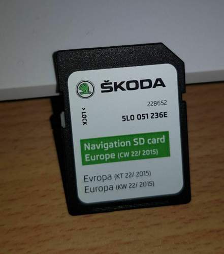

Ich habe einen 2/2017er Sportsvan mit Dicover Media Gen 2 Navi. Ich möchte gern ein Kartenupdate durchführen. Habe also mein Programm gesichert, dann mit dem Manager das Update gestartet. dabei wurde festgestellt, dass die Karte zu klein ist. Habe also 32GB besorgt, das alte Programm mit Erfolg draufgesetzt und wieder Manager gestartet. Laut Manager verlief das Update erfolgreich. War es aber nicht, weil er die alten Daten gelöscht und nur die neuen geladen hat. Es fehlen die 6GB Stammdaten.
Habe dann versucht die einzelnen Dateien zu ersetzen. Hat auch nix gebracht. Die 7-ZIP Datei kann ich nicht laden, immer Abbruch. Kann ich noch was tun? Ich bin am Ende meiner Weisheit.
Du musst die originale SD nehmen, da dort versteckte Partitionen drauf sind. Diese sind elementar für das Booten/Lesen. Das Update muss normal auf einer 16er SD passen. Alles auf der Original SD sichern/verschieben (so dass SD leer ist) und das Update normal draufkopieren. Bitte nochmal testen.
Irgendeine, oder die spezielle von VW ?
Hat bei meinem letzten Update auch nicht gepasst.
Habe dann die Original 16GB SD-Karte neu FAT32 formatiert und eine kleinere Clustergröße gewählt, ich glaube es waren 4Kb. Danach hat alles gepasst.

Ändert zwar nichts daran das man nicht eine beliebige SD Karte nehmen kann aber da sind keine versteckten Partitionen drauf. Das Discover Media liest nur Navi SD Karten mit einer bestimmten Karten Nummer (Card ID bzw CID). Jede SD Karte hat eine Card ID. Bei einigen SD Karten kann man diese Nummer ändern (Change CID) und sich so eine Kopie machen die vom Navi auch gelesen werden kann.

Die 32GB Karte, die ich kaufte war keine VW Karte.
Es wird stimmen, dass man eine originale Karte nehmen muss, warum das mit meiner originale Karte nicht klappte, weiss ich inicht.
Ich habe letztlich aufgegeben und mir für 25 Euro incusiv Lieferung eine VW Karte besorgt.
Hallo, das Thema mit dem Update wurde schon XXXX mal besprochen, hier noch mal eine Anleitung für DICH: ganz wichtig, mit DiscoverCare wirst du KEIN Glück haben, hat noch nie zuverlässig funktioniert!!! Deine Original SD Karte mit 16 GB reicht volkommen (ausser diese ist beschädigt), Los gehts: https://www.7-zip.de/ herunterladen und Installieren, du schreibst du kannst die http://vw-mapscdn.tdd.adacorcdn.com/DiscoverMedia2_EU_AS_1115_V10.7z nicht herunterladen, benutze eine anderen Browser (Crone, Opera, Edge) ohne die Datei kommst du nicht weiter, oder lass dier die Datei bei einem Freund herunterladen. Hast du nun diese Datei, mit rechts anklicken, 7zip und "Hier entpacken" auswählen, dannach sollte ein entpackter Ordner mit Namen "maps" vorhanden sein, kopiere diesen Ordner aus die SD Karte.
Solltest du die Karte falsch formatiert haben, formatiere sie neu, in FAT32 mit 4096 Bytes in der Zuordnungseinheit.

@Insidemann Kannst du hier mal beschreiben mit welchem Tool und wie du eine extern gekaufte SD Karte kopierst, sodass die im DM G2 verwendet werden kann. Wäre genial wenn man eine Extern gekaufte Karte verwenden könnte. Oder war es am Ende nur eine Vermutung ?
Ich habe eine neue VW Navigations SD Karte AS bei 321....für 25€ gekauft, war V5 drauf, ist aber egal, Update drauf und gut ist. Als Reserve geht auch eine Skoda Karte problemlos.
Warum sollte man dann versuchen die Karte zu klonen, was meines Wissen noch nicht geklappt hat.
@Roger66 @Maerten Einfach mal nach "Change CID" bei google oder vielleicht besser Youtube suchen. Wenn ihr aber darauf nicht schon selber gekommen seid ist das eher nichts für euch. Zumal es immer schwieriger wird eine SD Karte zu finden wo man die CID ändern kann. Es sei denn man hat so eine schon liegen. Diese Sicherheitslücke hat Samsung natürlich schon längst geschlossen.
