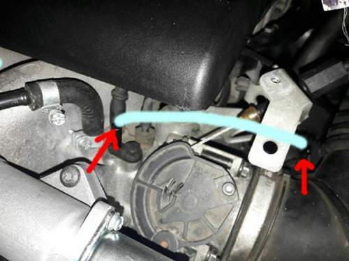

Themenstarteram 16. August 2017 um 14:56
nun hab ich auch einen unruhigen Leerlauf. (9101/820)
Folgendermaßen äußert sich dieser:
Beim Kaltstart dreht der Elch bei ca 1100 U/min.
Nach Fahrt oder wenigen Minuten pegelt er sich zwar unter die 1000 U/min (selten aber auch nicht)
Aber sehr unruhig, mal +/-200 U/min und mal bis kurz vorm Ausgehen, sodass das Batteriesymbol kurz aufleuchtet.
Ab und zu leuchtet mal das DSA, mal die MKL und dann lange Zeit wieder nichts.
Es verbraucht auch recht viel Benzin (ca 10,2l kombiniert) und es riecht auch nachd em Aussteigen etwas nach unverbranntem Kraftstoff
Während der Fahrt ist alles i.O. Nehm ich dann Gas weg kommt es ab und an mal vor, dass er wie mit Tempomat läuft oder selber schubweise beschleunigt. Kuppeln, Gas treten oder mit der Fußspitze von hitnen antippen behebt das Problem. (Welches aber eher selten vorkommt)
Was ich schon getan habe?
LLR gereinigt (evtl. nicht richtig?), DK gereinigt (evtl. auch nicht gründlich - hab mir jetzt Spray bestellt),
Nockenwellensensor war etwas wacklig. Schraube erneuert. LMM gereinigt, LMM mal abgesteckt um auf Defekt zu prüfen (war noch viel schlimmer)
Ich habe mir nun neue ZK bestellt. leider ist er gerade in OP, da die Bremsen erneuert werden.
Ich hoffe so sehr, dass es mit den neuen Kerzen läuft, leider bin ich nicht der wohlhabendste für teure Werkstattbesuche. (in 6000km ist der nächste Service fällig)
Habt ihr sonst, was es noch sein könnte? Lambdasonde? Tipps für Fehlereingrenzungen?
Danke euch :)

Hallo.
Ich hatte ähnliche Symtome. Bei mir war es eine total verdreckte Drosselklappe was ein massives Schwanken der Drehzahlen und z.T Vollgas zur Folge hatte. Mach mal den Ansaugschlauch von der Drosselklappe ab und schau mal in die Öffnung. Drosselklappe am besten ausbauen (4 Schrauben + 1 Stecker) und beide Seiten reinigen ...
Grüße Micha
Themenstarteram 16. August 2017 um 17:04
Ausbau scheint nicht zu funktionieren, die 4 Schrauben sind zwar da, aber das Teil ist bei mir mit dem Motorblock fest verbunden. Wie gehabt: Spray ist bestellt, wenns da is, werd ich dass mal da durch hauen. kamen bei dir auch die erwähnten Warnleuchten?

MKL hatte bei mir sporadisch ausfgeleuchtet . Beim erneuten Starten war sie wieder aus. Die Drosselklappe ist ein einzelnes Bauteil und sollte ohne den Motorblock ausgebaut werden können.... bei meinem schaut sogar etwas von der Papierdichtung oben raus . Kannst sie auch im eingebauten Zustand reinigen . Wenn eine 2. Person die Drosselklappe offen hält kommste weit genug rein . Ich hab Bremsenreiniger genommen der reicht um den Modder zu lösen.
Drosselklappe bzw die Dichtung klebt gerne fest die 4 Schrauben raus Stecker ab und dann mit einem Schlitzschraubenzieher zwischen Drosselklappe und Motor und mit Gefühl abhebeln bzw mit einem kleinen Hammer. Das Gasseil nicht vergessen aushängen. Bei mir war die Dklappe wie angeklebt. Mfg
