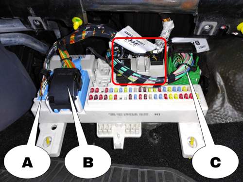

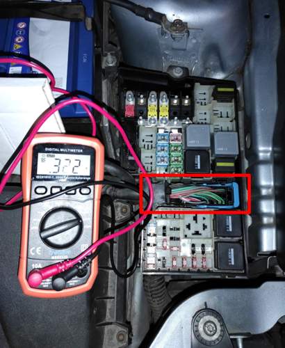

Ich habe ein Ruhestrom-Problem.
Ich fahre mit meinem Ford Focus 2 nicht mehr oft - ca. 1x pro Woche. Manchmal steht das Auto auch 2 Wochen. Das war in den letzten Jahren auch kein Problem. Vor ca. einem halben Jahr schwächelte dann die Batterie - oft startete der Motor nur noch mit letzter Kraft. Die Batterie war ca. 8 Jahre alt, also habe ich sie erneuert. Alles schien wieder gut. Aber es dauerte nur 3 Monate, da gingen die Startprobleme wieder los. Dann habe ich mal den Ruhestrom gemessen - ohne den Wagen zu aktivieren, ohne die Türen zu öffnen. Und siehe da, das Multimeter zeigt rund 300 mA an.
Die große Frage lautet:
Wo kommen die her…?
Als erstes habe ich mir den Sicherungskasten im Motorraum vorgenommen. Bei angeschlossenem Multimeter (an der Starterbatterie) zog ich hier jedes einzelne Element, dass man abziehen kann. Keine Veränderung am Multimeter. Dann habe ich einfach mal den großen Multistecker (roter Rahmen im Bild 1) komplett gezogen - keine Veränderung am Mulltimeter. Das Auto zieht irgendwo rund 300 mA…
Ich wechsel zum großen Sicherungskasten im Fußraum/Beifahrerseite: Eine Sicherung nach der Anderen ziehe ich und schaue, ob sich am Multimeter etwas entscheidendes verändert. Leider NICHT! Beim Ziehen von „F80“ (vielleicht die Innenbeleuchtung?) reduziert sich der Strom von rund 300 mA auf rund 250 mA. Aber mehr passierte nicht.
Als letztes habe ich auch die anderen Elemente mal zum Test gezogen (roter Rahmen im Bild 2). Keine Änderung am Multimeter. Und dann dachte ich, jetzt ziehe ich auch noch mal die drei Multistecker an diesem großen Sicherungskasten. Ergebnis:
(Bild 2 - Fußraum Beifahrerseite)
Wenn ich den kleinsten Stecker „A“ ziehe, passiert nix.
Wenn ich den großen Multistecker „B“ ziehe, halbiert sich der Ruhestrom auf rund 150 mA…!?!
Wenn ich den großen Multistecker „C“ ziehe, sinkt der Ruhestrom sofort auf 0,000 mA.
Ist das nicht merkwürdig…?
Was nun…?
Wie mache ich weiter…?
Was könnte ich noch tun…?
Gruß und Dank für eure Hilfe.

Der Stecker " C " bei Dir ist der CJB-STECKER C 96/Grün und ist die Hauptstromversorgung des CJB.
CJB = Innenraum-Sicherungskasten mit integriertem Karosserie-Steuergeraet ( GEM ).
Der Stecker " A " ist der blaue 16-polige C 103
Der Stecker " B " ist der große blaue 46-polige C 102
Dein CJB ist ziemlich gut bestückt.
D.h. gehobene Ausstattung.
Da musste erstmal die beiden Sicherungen im BJB ( Motorraum-Sicherungskasten ) unter die Lupe nehmen,die das CJB mit Strom versorgen.
Die F 3 - 60 Ampere und die F 4 - 60 Ampere.
Am besten abwechselnd ausbauen und hier den Ruhestrom messen.
Vom C 96 machste am besten ein sauberes Nahbild,auf dem man die Kontakte gut erkennen kann.
Siehe Beispielbild Nummer 3
Hauptkandidat wäre z.B. der Lichtschalter.
Den ausbauen und testweise abklemmen.
Hast Du Lichtautomatik oder sonstige Extras ?
Hast Du Fussraum-Leuchten ?

Die beste Vorgehensweise ist betreffende Komponenten abzustoepseln,um sie als mögliche Fehlerquelle auszuschließen.
Die Werkstatt macht bei zu hohem Ruhestrom auch nix anderes.
Das System kannste nicht aushebeln.
Manches ist halt mit Arbeit verbunden.
Mit App sowas zu reparieren klappt vielleicht in 20 Jahren.
Soweit simmer aber noch nicht.

- Lichtschalter ausgebaut und abgeklemmt = keine Änderung am hohen Ruhestrom
- Radio (seit Sommer ein modernes Androidradio) ausgebaut und abgeklemmt = keine Änderung am hohen Ruhestrom
- Sicherung F3 (im Motorraum) abgeschraubt = Ruhestrom NORMAL (ca. 70 mA); hier geht also mein Stromdieb durch! [siehe Foto 1 - roter Rahmen]
Foto 2 zeigt CJB Stecker C 96 von beiden Seiten. Sieht für mich unauffällig aus. Wenn ich den ziehe ist mein hoher Ruhestrom WEG. (Habe ich heute auch noch mal getestet.)
Foto 3 zeigt den Stecker C 102 von beiden Seiten. Wenn ich den abziehe reduziert sich mein Ruhestrom ja bereits auf 150 mA. (Habe ich heute auch noch mal getestet.)
Da Lichtschalter und Radio scheinbar nicht schuldig sind… Was könnte ich noch nach dem Ausschlussverfahren testen…?
Sicherung F3 Motorraum
STECKER C 96 Fußraum
Stecker C 102 Fußraum

Da zieht eindeutig das CJB / GEM den Strom weg bei Dir.
Lass die Batterie angeklemmt und mach nur die Sicherungen F 3 und F 4 raus.
Dann haste keinen Leckstrom mehr.

Du meinst, der Sicherungskasten selbst auf der Beifahrerseite ist defekt und „saugt“ an der Starterbatterie? Hast du von sowas schon sicher gehört?
Die Sicherung F3 im Motorraum ist doch viel aufwendiger raus und rein zu schrauben als den Pluspol der Batterie eben abzuklemmen - und 1 oder 2 mal pro Woche wieder anzuklemmen.
Im Moment ist es mir zu kalt für weitere Fehlersuchen. Muss da auf wärmere Tage warten…;)
Ja.
Das meinte ich.
