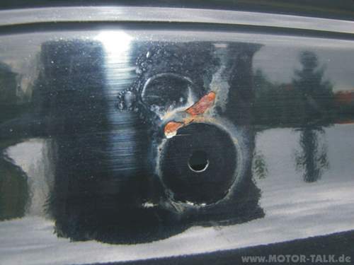

So auch bei mir im Winter hat es angefangen immer wieder ging die Heckklappe nicht auf. Im Sommer schon war im vergleich zum GTC meines Arbeitskollegen der druck auf den Taster mit schwergängigem Drücken verbunden, während er nur leicht antippen brauchte.
Jetzt ging seit 2 Wochen die Klappe nicht auf ...also Werkzeugkoffer auf ,an Heiligabend hat man ja eh nichts zu tun, und losgeschraubt.
Hoffe all denjenigen die das selbe Problem haben Mit Bildern Helfen zu können ,zu 90 % ist nicht der Schalter defekt, sondern durch mangelnde Qualität und Produktion der Schalter überflutet und raus gefallen.
War mir nicht ganz sicher ob ich einen Blog machen sollte oder im Hilfe Bereich.
- Not Entriegelung mit Stift aus dem Tankdeckel entfernen(Bild 1)
- In der Heckklappe, über dem Schloss, den Gummipropfen nach hinten durchschieben(nachher wieder einsetzen)(Bild 2)
- Stift einstecken und mit Zange nach links drehen.(Bild 3)
- Kofferraum Abdeckung entfernen, dazu 1 Torxschraube entfernen und 1 Spreitzniete
- Abdeckung langsam nach unten ziehen und aushaken(Bild 4)
- 5 - 8er Muttern mit Knarre losdrehen und Chrom blende nach vorne abziehen.
Ab ins warme >
- Gummitülle entfernen und Schaltereinheit mit 2 Schlitzschraubendrehern heraushebeln.(Bild 6,7,8)
- Metalklappe aus Schaltereinheit entfernen und markiertes Teil etwas nach oben Hebeln. Alles auswaschen und gut Trocknen lassen.(Bild 9,10)
- Wieder zusammensetzen und Gummitülle überziehen.(Bild 11)
- Markierte stellen nun mit Epoxy Harz(Conrad ArtikelNr. 886520) oder Silikon Wasserdicht verschlissen, trocknen lassen.
- Schalter richtig Tief einsetzen bis es leicht klickt, mit Kleber vollständig auffüllen inkl. Kabelführung, Trocknen lassen.(Bild 12)
- getrocknete Einheit zurück in Blende setzen bis es klickt und rundum um die Nahtstelle wieder mit Epoxy abdichten.
- alles in umgekehrter Reihenfolge wieder zusammensetzen.
- Über Schalterfunktion wie im Fabrikneuen Wagen genießen, wenn nicht besser.
Jetzt reicht eine ganz leichte berührung und die Klappe öffnet sich!

vielleicht ist der stecker lose vom öffnungsschalter.
Entweder du fährst zum FOH und lässt ihn das machen.
Oder du kriechst durch den inneraum in den kofferraum, da müsste mittig bei der heckklappe ein gummistopfen sein dieser muss raus, dann musst du da mit einem vierkant rein und nach links drehen, das ist der mechanische öffner, dann geht der kofferraum auf und du kannst die verkleidung des kofferraumdeckels entfernen und nach dem stecker gucken.
Ich empfehle aber den foh, wenn der was kaputt macht, seine sache.
M.f.g.
Christian.
[Von Motor-Talk aus dem Thema 'Heckklappe geht nicht auf!?!' überführt.]
ich hatte das bei meinem Caravan auch.
Es war der Schalter den man zum Öffnen betätigt. Er war zwar nicht defekt, aber er war nicht mehr in seiner korrekten Position.
Er wird durch eine sehr harte Vergußmasse an Ort und Stelle fixiert, die Vergußmasse war bei den Minusgraden zersprungen und der Schalter war etwas zurückgedrückt.
Wenn Du dir auf Gewährleistung einen neuen einbauen lässt, könnte ich mir vorstellen das das wieder passiert.
Ich hab es deshalb so selbst repariert:
Notstopfen in Heckklappe entfernen, Klappe mit großem Schraubendreher entriegeln, klappe öffnen und innemverkleidung NUR! lösen (zwei Schrauben in Warndreieck Mulde und kräftig ziehen damit die Clipse sich lösen) innen mit Torx-Nuss alle Schrauben der Chromleiste entfernen, Stecker trennen, Chromleiste mit Schalter abnehmen, Bernsteinfarbene Vergußmasse entfernen, Schalter wieder in die richtige Position drücken, dann hinter dem Schalter 1,5 mm Löcher in die Seitenwände der Schalterhalterung bohren und dann 2mm Basteldraht durch die Löcher mit Zange durchzwingen (durch die fehlenden 0,5 mm sitzt der Draht schön fest) der Draht soll quer hinter dem Schalter sitzen so dass dieser nicht mehr herausgedrückt werden kann.
Alternativ kann man den Schalter auch mit nicht völlig hart werdenden Kleber am zurückrutschen hindern.
(so was wie Pattex...aber kein Silikon weil es Säure enthält)
Naja, wenn man sich die Mimik mal anschaut versteht man es besser...
