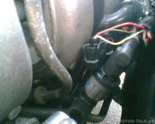

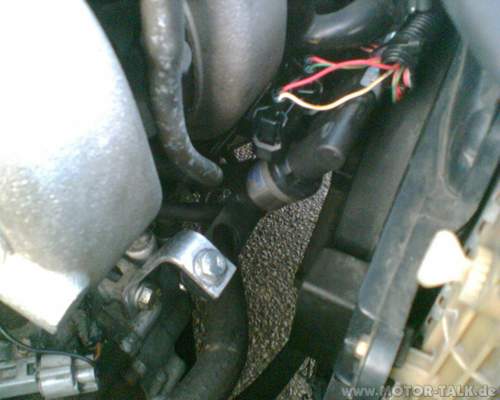

ich lese überall, dass die Keihin-Injektoren auf keinen Fall nach oben gerichtet montiert werden dürfen.
Bei meiner Anlage wurden die Keihin-Injektoren nach oben gerichtet eingebaut, weil sonst die Schläuche
zum Einblasdüsen zu lang wären.
Welche Nachteile gibt es für Motor/GAS-Anlage und die Injektoren?
Kann ich es so lassen oder ändern lassen?
was denkt ihr?

...udn wie sollen die da hin kommen ? Im regelfall führt ein schlauch von max 15cm nach unten in die Ansaugbrücke. Heisst Verbrennungsrückstände müssten durch die Inline als Rückschlag 10-15cm in einem dünnen schlauch zurücklegen und sich dann in den Keihins sammeln ????
Meine sind gerade ausgerichtet und mir sagte ein Zmrüster das dort ~2 bar durchgehen. Heisst die Gefahr das sich da "was sammelt" ist relativ geruing. eher sind da Parafine ein Problem als irgendwas was 10-15cm als Verbrennungsrückstand zurückschlagen soll.
Das ist auch das was mich die ganze Zeit beschäftigt hat
Die Schädliche Verbrennungsrückstände müssten ja gegen die GAS-Strömung fließen gegen den Druck
der in den Schläuchen existiert !?!?!? abgesehen davon sind die Einblasdüsen an meiner Ansaugbrücke (neben den Benzineinspritzdüsen) schräg nach unten gerichtet
wie bei mir?
mein Fehler - waagerecht sind meine.

.....genau das: Laut Einbauvorschrift von Prins sollen die Injektoren min. 15 Grad Neigung zur Ausblasseite haben.
Die Fehler die kommen können:
Magerlauf , ggf. auch nur auf einem Zylinder (besonders gefährlich)
Ruckeln
Misfire auch verschiedenen Zylindern
Diese Probs zeigen sich hauptsächlich erstmals richtig in der kalten Jahreszeit.
Joe
