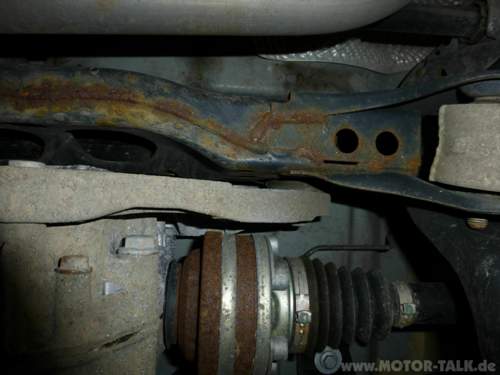

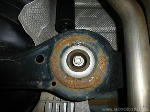

Hallo
Hab schon viel gesehen aber das der Q5 knapp 2 Jahre alt im Bereich Radaufhängung Hinten links und rechts bei den Schweißnähten rostet. Auch das Auspuffrohr ist schon stark angerostet (Hab noch einen Opel Zafira 10 Jahre alt und der Auspuff schaut noch besser aus?). Bin neugierig was mann mir am Montag in der Audiwerkstätte dazu sagt.
Hinzu kommt, dass es sich ja um ein Premiumprodukt handelt. Auch wenn alle Materialien entsprend dick ausgelegt sind und nicht / oder erst nach 20 Jahren durchrosten, ist es nicht nachvollziehbar.
Fangen wir mal bei den vorderen Antriebsachsen an - nicht lackiert oder gepulvert. Nach einer Woche bei Feuchtigkeit massiver Flugrost .
Bremssättel ebenfalls nach kurzem Wintereinsatz rostig und unansehnlich.
Radnaben ebenfalls nach kurzem Wintereinsatz rostig und unansehnlich.
Rad/ Achsträger nach kurzem Wintereinsatz rostig und unansehnlich.
Aus dem Q 3 Forum sind sogar Rostschäden ( Flugrost ) im  Innenraum ( Lenksäule und Bleche ) bekannt.
Und diesen o.g. Rost hatte ich schon nach einem Winter.
Da entstehen für mich nicht unerhebliche Kosten die Audi nicht trägt. Wenn ich also meine geliebte Q noch lange fahren will bedeutet das für mich, nachträglich den Rost beseitigen  und alles neu mit Unterbodenschutz versiegeln lassen. Da kommen einige hundert Euronen zusammen.
Warten wir mal ab was mit den Türen passiert. Da sammelt sich in der unteren Leisten der  Dreck der BAB. Mal schauen wann die durch den Gammel anfangen zu rosten.
Auch die Abschirmung des Turboladers zur Karrosserie ist nun wirklich nicht professionell. Da wird einfach ein Stück Fasermatte zwischen der Kotflügelwand und dem Turbolader gequetscht.
Das sieht nach einer Notlösung und nicht nach Ingenieurskunst aus.
Auch wenn die Q insgesamt ein gutes Fz. ist, hätte ich von Audi doch wirklich mehr Qualität erwartet, zumal ich nicht nur 9.999 Euro für das Auto bezahlt habe.

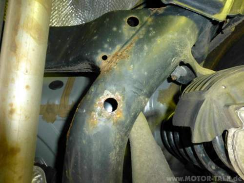

Das selbe Problem hat mein Fahrzeug auch. Vom Audi-Servicepartner wurde eine Reklamation nicht anerkannt. Das sei ganz normal, Steinschlag, Streusalz, das Material sei dick genug, ... bla bla bla.
Das sind auch keine Einzelfälle. Hier wurde an einer ausreichenden Pulverung der Hinterachsträger gespart.

Das sind für mich normale Verschleißerscheinungen und absolut kein Grund zur Aufregung.
Man kann dies reduzieren, indem man auf eine beheizte Garage verzichtet bzw. im "Salzwinter" öfter mal in die Waschstrasse mit Unterbodenwäsche fährt.
Ansonsten wird man bei allen Premiumfahrzeugen ein ähnliches Bild haben.

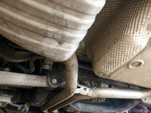

na ja....das oxidierte Abgasrohr sieht für 2 Jahre schon etwas ungewöhnlich aus...das kenn ich anders..
verschlechterte Zuliefererqualität ...??

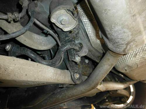

Leider ist es nicht nur bei Audi, sondern bei vielen Anderen auch so, dass keine Versiegelung am Unterboden stattfindet. Die Rohkarosse läuft durch das Tauchbad und wird abschliessend schön mit Kunststoffplatten verschalt. Da könnte man meinen es wurde alles getan um dem Rost Einhalt zu gebieten. Da ich meinen längere Zeit ohne Rostansatz fahren will habe ich sofort nach der zum Glück trockenen Heimfahrt von Ingolstadt im November 2012 FluidFilm und PermaFilm an allen Metallteilen (ausser Auspuffanlage) am Unterboden anbringen lassen. Dazu wurden die Radhausschalen und Abdeckplatten entfernt. Habe bei dem heftigen Streusalz Einsatz im noch andauernden Winter null Probleme. Hat ca. € 700 gekostet.
Bevor jetzt wieder pro und contra aufkommt - Es ist eine Glaubensfrage.
Btw: Beim Evoque meiner Frau ist ausser Grundierung am Unterboden gar nichts vorhanden gewesen. Er hat dieselbe Kosmetik erhalten.

Darum habe ich bei unserem neuen Q5 sofort nach Lieferung alle Unterbodenverkleidungen , die Radhausschalen und die Verschlußstopfen in die Schweller demontiert und Unterbodenschutz und Hohlraumversiegelung aufgebracht. In den Hohlräumen war auch so gut wie kein Hohlraumschutz.
