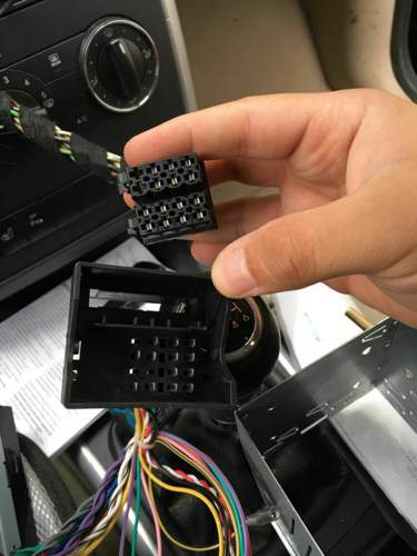

Gibts irgendwo eine Anleitung, wie ich die Kabel nun mit dem Adapter zusammen anschließe?
??? Die ist doch beim Adapter dabei???
Eigentlich ist das Ganze selbsterklärend...

Ist das "alte Radio" denn schon ausgebaut?
Dann hast du doch alles. Stecker zusammen schieben und die Kabel ans Radio dran. Da gibt es nicht viel zu beachten.
Wo was an Zubehör (Mikrofon, RFK u.a.) ran kommen, entnimmst du der Einbauanleitung des Radios.
Wenn die nicht dabei ist, dann lade sie dir hier runter https://www.libble.de/jvc-kw-av61bt/p/472699/
ISO-Stecker rein, Antenne rein, Mikro rein, fertig.

Ein Problem:
Ich habe die blenden eingebaut und dabei Sitzheizungs und einparkhilfe Taste raus und reingesteckt. Das neue Radio angeschlossen (ohne CAD da es reinpasst)
Das Radio geht nicht an und das Auto meldet srs Fehlermeldung, Einparkhilfe Taste reagiert nicht und Warnblinker auch nicht. Was ist passiert?
