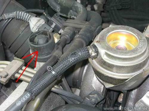

da ist das Foto:
Ich mache sehr gern ein Foto morgen und stelle es hier rein dann sieht du es selber ;-)
Und wie gesagt, das ist nicht nur audi, bei meinem alten Nissan war das auch so.
da ist das Foto:
Schau mal unter die Gummiaufnahme (roter Pfeil). Ist der Kugelkopf darunter vorhanden und heil?
Wenn nicht ist klar das die Abdeckung zu tief hängt!
Das Gummiteil gehört in das Loch dafür in der Abdeckung. Wenn alle vier Aufnahmen und Gummis heil sind und die Abdeckung richtig aufgesetzt wird schleift und rubbelt da nix.

Ja, ich weiss was es ist, ich habe die Halterung beim unsanftem Abdeckung-Abnehmen kaputt gemacht, ein Teil des Plastiks ist abgebrochen.
Die hinteren Halterungen habe ich nach dem ich das entdeckt habe gar nicht reingeklippst damit die Abdeckung hinten höcher liegt als normal.
Die abgeriebene Stelle ist ja nicht von heute auf morgen entstanden sonder im Laufe der Zeit und die Abdeckung ist diese ganze Zeit richtig gesessen.
