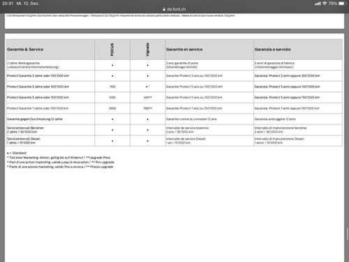

Gemäss Preisliste Ford.ch hat das per 05.11.2018 geändert, bis zum 04.122018 war dort noch der Wartungsintervall Diesel bis 120 Intervall 12 Monat/15000 und Ecoboost und 2,0 Diesel 24/30000. Zudem wurden über Nacht die Sonderausstattungen merkbar preislich erhöht. Ich habe mich sehr intensiv mit diesen Fragen befasst und es war anders bis 04.11.2018. mir sowieso egal, die Wartungen sind bei meinem Ford ohne Aufpreis dabei.

Anscheinend kannst Du die Sätze in der Preisliste nicht sinnvoll deuten. Es hat geändert, Diesel N E U 12 Monate/15000. Das ist alles.
