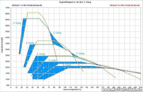

Rein von den Fahrleistungen ist er nicht langsamer als der TDI, der zieht nur untenrum aufgrund des höheren Drehmoments besser.
Nichtmal das wirklich. Zudem das bei der Automatik nicht so relevant ist. Bedenken muss man aber auch, der 2l TDI hat die "teure" 6 Gang DSG Variante, die alle 60.000km einen Ölwechsel für fast 300€ erfordert und zudem stark den Verbrauch erhöht. Der TSI hätte das von der Effizienz her gesehen bessere 7 Gang DSG, welchem man aber höhere Defektanfälligkeit nachsagt. Der Handschalter wäre in beiden Fällen sparsamer und bei diesem hätte man aufgrund der Übersetzung bei weitem nicht einen 90NM Drehmomentvorteil untenrum, sondern bereinigt vielleicht so ca. 15NM!

Das deckt sich mit meinem Eindruck: Hatte beide probegefahren und fand den Unterschied nicht groß. Was man einräumen muss ist, dass man bis zu dem zwar sehr früh anliegenden Max. Drehmoment beim TSI doch kurz merkt, dass es eben nur ein 1.4L Motor ist, danach aber ist der 150PS TSI sehr munter und ist wesentlich laufruhiger als der TDI, der insbesondere kalt doch recht landwirtschaftlich anmutet ;-)
Wobei nur in den unteren Gängen. Im 6. Gang 1000rpm macht der TSI tadellos mit, der TDI nicht.
