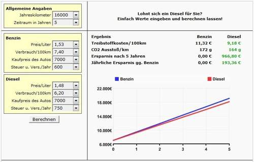

Der Durchscnittsverbrauch des 1,7er CDTI mit 110 PS liegt laut spritmonitor.de bei 6,08 Litern
Die der vergleichbaren Benziner bis 115PS liegt laut spritmonitor.de bei 7,49 Litern.
Die Steuer für den Diesel ist grob gerundet 150 Euro/Jahr höher.
Der Spritpreis für Diesel lag heute morgen hier bei 1,48, für E10 Benzin bei 1,53.
Berücksichtige ich diese Faktoren und rechne die Amortisation, dann rechnet sich der Diesel mit knapp 200,-/Jahr.

gegen die Rechnung ist grundsätzlich nichts einzuwenden. Allerdings würde ich sie nur auf neue Fahrzeuge übertragen. Hier, in diesem Fall reden wir aber über ein Fahrzeug jenseits der 100TKm. Da finde ich sieht es aber ganz anders aus. Ich gehe einfach mal davon aus, dass bei hohen Laufleistungen bei jedem Fahrzeug mal was kaputt geht. Und in diesem Szenario ist der Dieselmotor der große Verlierer. Warum? Weil sehr viel mehr Technik in einem modernen Diesel steckt, weil Ersatzteile meistens auch viel teurer sind und weil ein Dieselmotor eine Menge Bauteile besitzt die ein Benzinmotor nicht hat. Wenn es dann zu Reparaturen kommt, ist der "erfahrene" finanzielle Vorteil meist sehr schnell aufgebraucht. Muss nicht sein, ist aber wahrscheinlich.
