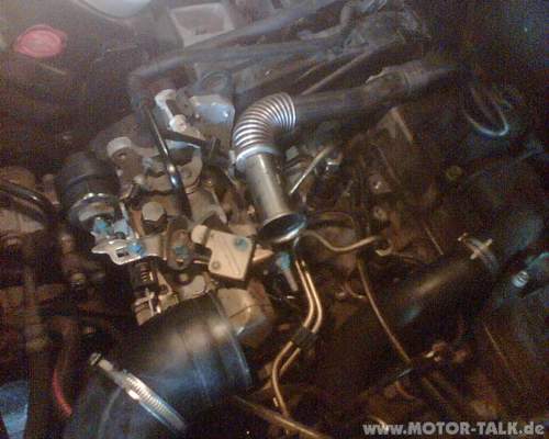

Hir mal 1 Bilder das siet alles ein wenig anders aus wie bei dir.
Das hoch druck teil ist doch das da wo die anschlüsse sin zu den düsen oder?
Bild045-32587
Mahlzeit!
Mit dem Hochdruckteil hast Du recht.
nachdem das wirklich anders aussieht wie auf meinen Bildern:
Ist es überhaupt ne Bosch Verteilerpumpe?
Oder ne Lucas?
Meine Tips gelten so nur für die Bosch, ich bin davon ausgegangen daß da Bosch drin ist....
ciao, Jockel
Themenstarteram 8. Juni 2010 um 10:17
Aso es ist eine Lucas und ich glaube irgendwo gelesen zu haben das es eine Radialkolbenpumpe ist göaube ich will mich da jetzt aber nicht fest legen.
Hoffe du kennst dich mit der auch so gut aus wie mit ner Bosch..
Kann man eiglich irgendeine andere pumpe zum ausprobieren nehmen zb eine von t3 Bus??
Mahlzeit!
Mit der Lucas kenn ich mich nicht aus, einige meiner Tips sollten sich aber analog übertragen lassen.
Ich bin mit sicher daß es den Motor oder die Motoren Baureihe auch mit Bosch Pumpen gegeben hat, wenn Du von dort alle Befestigungs / Anbauteile nimmst dann kannst Du sicher auch ne Bosch Pumpe fahren.....
Du könntest mal im Salatölforum, www.fmso.de, fragen, evtl. hat dort schonmal einer den Umbau gemacht.
ciao, Jockel
