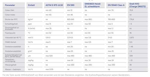

...schmiertechnisch ist HVO-Diesel sehr gut, da der HFRR-Wert (WIKIPEDIA o.ä.) die geltende Dieselnorm EN590 weit unterschreitet.
Da das Diesel-Verfahren hinsichtlich der Kraftstoffqualität eher unkritisch ist, bliebe nur die Frage nach der Wirkung auf den Kat. Da aber der Schwefelgehalt geringer ist als von EN590 vorgegeben, besteht sicher kein Problem.
Interessant ist in dem Zusammenhang der Vergleich mit GTL-Diiesel (GasToLiquids), der aus Erdgas nach dem Fischer-Tropsch-Verfahren synthetisiert wird.
Das Zeug gibt es im nicht-deutschen Ausland, obwohl es die EN590 knapp verfehlt. Die Dichte ist etwas geringer als gefordert, dafür der massebezogene Energieinhalt größer als bei EN590-konformem Diesel. Der HFRR-Wert ist schlechter als der von HVO, aber EN590-konform.
Cetan-Zahl und Emissionen (Ruß/NOx) sind sehr gut, CO2-lokal auch, nur in der Gesamtbilanz (inkl. Herstellung) ist die CO2-Bilanz etwa pari mit Standard-Diesel.
Ich (F1135D) tanke GTL aus einem Lagertank (gibt's z.B. in A und NL an der Tanke):
sehr gutes Laufverhalten, spontaner Antritt, erhöhte DPF-Lebensdauer
HVO und GTL sind dem überteuerten ULTIMATE-Diesel u.ä. auf jeden Fall vorzuziehen.
Synthetische Diesel werden in D politisch ausgegrenzt, damit sich das Image der Stinker ja nicht verbessert...tu felix austria!
Diesel-Vergleich

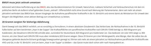

...es wäre interessant zu erfahren, welche "Mächte" da am Werk sind:
Dichteproblem
Sorry @maxmosley und danke für die Antwort!
Da wird jemand sehr gut von der Mineralölindustrie bezahlt. Eine Norm zu ändern ist rein garnix. Das passiert in anderen Bereichen fast monatlich. Zb in meiner Branche. Rohrleitungsbau und Kesseltechnik
EN 12952 und 13480; DVGW G260 nur um mal ein paar zu nennen
