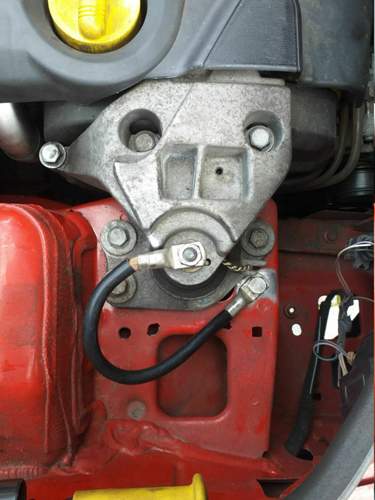

Achja was noch wichtig beim Kangoo 1 ist wäre das Masseband zum Motor . Da ein neues oben an den rechten Motorbock machen .

@T.Michael schrieb am 10. Juni 2022 um 07:55:20 Uhr:
Hier sitzt das angesprochene Masseband beim Kangoo:
Hinweis: wenn der Anlasser dreht wie du geschrieben hast seh ich keine Probleme mit deinem Masseband!
Masseband
