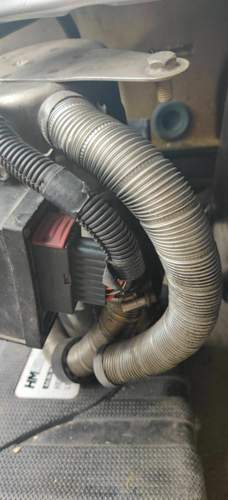

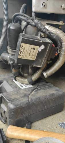

Hallo tut mir leid dass ich den Standheizungsthread kurz ausnutze. Stimmt so die Position des Steuergerätes? Leider passt so der unter Schraube nicht mehr...aber ich sehe keine Möglichkeit die passen würde? Kann mir jemand kurz helfen?

Hallo, jetzt zu deiner Frage. Bei mir war der Qualm auch eine undichte Membran. Die befindet sich im Druckregler. Den Druckregler gibt es als Original Volvoteil bei Volvo und skandix. Auch sonst gibt es noch fast alles einzelnen. Gib Mal bei skandix deine FIN ein und gehe unter Standheizung dann siehst du alle Teile.
Die Membran selber tauschen funktioniert, ich habe es leider nicht zusammen bekommen. Hier gibt es einiges an Threads über den Umbau. Kann morgen auch noch nachschauen welche Membran das genau war.
LG Maximilian
Das wird ein tropfender Druckregler (Membran defekt) sein. Könnte man testen, indem man die Heizung öffnet und mit Vida die Kraftstoffpumpe aktiviert. Das hier müsste er sein: https://www.skandix.de/.../.

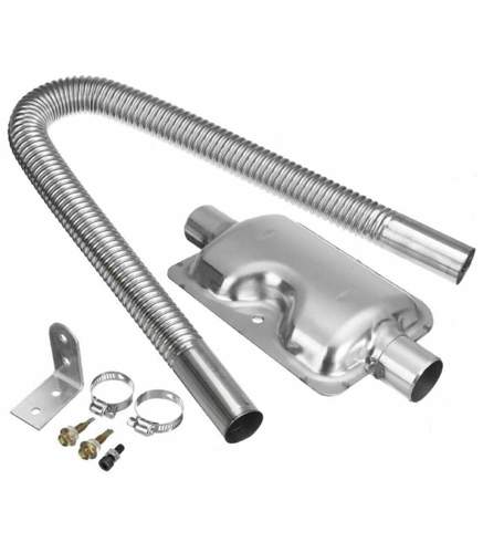

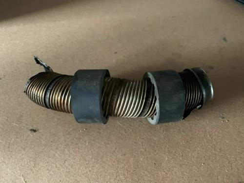

Ich hätte auch eine Frage an die Standheizungs Experten.
Ich habe eben gesehen, das mein Abgasschlauch auf der Hälfte gerissen ist.
Hab mir jetzt einen Neuen bestellt, dass ist ein ganzes Seit inkl. Schalldämpfer.
Hat jemand schonmal einen Schalldämpfer dran gemacht? Oder eher nicht? Wegen Staudruck oder so?
.jpg
Ich würde einfach den gleichen Schlauch verbauen und nicht mit sowas experimentieren. Der originale kostet ~27 EUR.
Danke werde ich machen. Hast recht.
