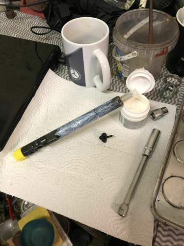

Nach Säuberung des Schachtes und des Sitzes habe ich zunächst den Injektor mit neuem Dichtring und neuer Dehnschraube (Gewinde mit der alten Schraube vorsichtig gesäubert) nach Vorgaben montiert (7 Nm und dann mit 10 Minuten Pause 2 x jeweils 90 Grad Winkelzug)
Motor lief wieder anständig, aber nach kurzer Probefahrt stand wieder Diesel um den Injektor herum.
Habe dann alles mit Tüchern wieder trocken gelegt und dann den Motor gestartet um zu sehen, wo es raussifft.

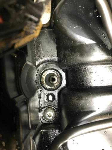

Nach wenigen Sekunden lief der Diesel wieder aus, aber es sieht so aus, als steigt der Diesel aus dem Sitz der Torx-Befestigungsschraube heraus. Also nicht aus dem Injektorschacht.
Habe den Injektor wieder ausgebaut und dann wieder mit neuer Dichtung und neuer Schraube eingebaut. Wieder das selbe Spiel. Inzwischen habe ich einen Überholten Injektor hier liegen, da ich dachte, es könnte doch nur der Injektor selber noch undicht sein.
Also grade den alten Injektor zum 3. Mal rausgenommen. Alles trockengelegt. Nur im Gewindeloch für die Injektorschraube stand noch Diesel. Also Lappen ausgelegt und dann habe ich mit Pressluft in das Loch gepustet um Restdiesel aus der Gewindebohrung zu blasen.....und dann kam ca. 1/4 Liter Diesel aus der Gewindebohrung hochgeschossen!!! Nicht aus dem Injektorschacht!
Was nun? Hat schon mal jemand davon gehört, gelesen etc. dass der Zylinderkopf an dieser Stelle einen Riss bekommen hat? Wo kommen diese Mengen Diesel sonst her?

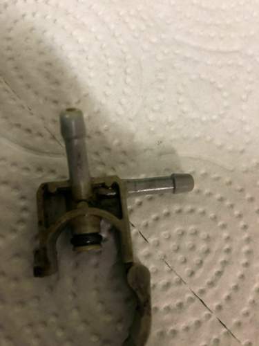

Der Diesel kann nur vom Injektor selbst,deren Zu-,oder Rückleitung kommen.
Wahrscheinlich ist die Rückleitungsklammer falsch verriegelt,undicht oder deren Nippel angebrochen.
Ich hatte ebenfalls das Vergnügen gehabt den vierten Injektor beim gleichen Motor neu abzudichten,nachdem eine Fachwerkstatt es aufgegeben hatte..siehe Bild..das war kein Vergnügen und forderte äußerst genaues und sauberes Arbeiten.Bis heute ist alles perfekt dicht.

Aus dem Gewindeloch kommt nicht nur ein bischen Diesel raus.....wenn der Injektor montiert ist, kann man bei Motorlauf klar sehen, wie der Injektorbereich von der Dehnschraube aus ruckzuck mit Diesel vollläuft! Ich habe es ja auch nicht glauben wollen. Nach Ausbau und Trockenlegung habe ich ja dann den Rest Diesel aus dem Gewinde herauspusten wollen. Dazu dann das Bild ansehen!!!! Da kann man sehen, das alles trocken ist, bis auf die Gewindebohrung der Dehnschraube. Und genauso sah es aus, als ich mit der Pistole reingepustet habe. Und dann habe ich nicht schlecht gestaunt, als dann Diesel rausschoss! Locker ein Kölschglas voll, eher mehr. Der gesamte Bereich um die 4 Injektoren war in wenigen Sekunden geflutet. Und zwar mit Druck.
Die These mit dem Riss im Zylinderkopf habe ich nun ja auch schon.
Möglicherweise ist genau in dem Bereich unter dem Gewinde der Kopf gerissen, nur habe ich noch nie von einem Schaden in dem Bereich gehört.
Der Zylinder müsste einen Dieselschlag haben ,damit dort bei Rissbildung Diesel herausschießt,ansonsten unmöglicht.

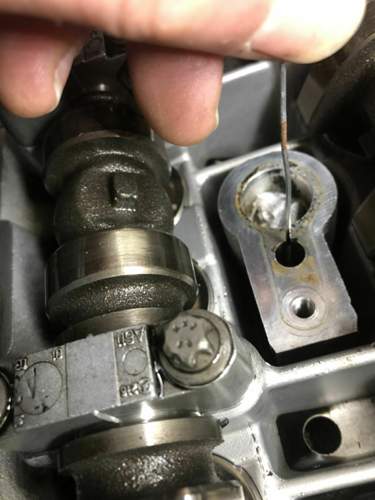

Ich nehm die Rübe ab. Bin gar nicht dazu gekommen, den neuen Injektor probeweise noch einmal einzusetzen. Wollte nochmal den Injektorsitz schrubben und dabei ist der kleine Gummistopfen, der den Injektorsitz zum Zylinder verschließen sollte in den Zylinder verschwunden. Also habe ich es dem OM 646 gar nicht mehr angetan nochmal zu laufen.
Der Kopf kommt jetzt halt nach 275 K runter und dann kann ich hoffentlich dabei sehen, ob der Injektorsitz des Zylinder 3 irgendwie defekt ist. Läuft wohl auf einen neuen Kopf hinaus.
Habe grade kurz mal nachgesehen, ob man zum Abbau der Rübe Spezialwerkzeug braucht. Auf die Schnelle habe ich nichts besonderes entdeckt. Falls wer irgendwo eine übersichtliche Anleitung für Ausbau und notwendige Zerlegung des Kopfes weiß, wäre ich für einen Link dankbar. Habe selber nur eine offlineversion, da muss man aber für jede Info von Dokument zu Dokument hüpfen und ausdruckbar ist da auch nichts.
Ich kann morgen in WIS mal reinschauen und Dir das Bezugsdokument raussuchen. Falls Du es zum Ausdrucken brauchst kann ich es Dir als pdf zusenden.
@Altekistebenz schrieb am 02. Feb. 2022 um 20:40:30 Uhr:
Du könntest an der Kurbelwelle von Hand drehen,vielleicht schießt dieser kleiner Gummistopfen wieder aus der Injektoröffnung hervor.
(Wenn dieser Gummistopfen sehr klein und weich war, könnte man eventuell auch ein Startversuch machen.Dabei könnte dieser aus der Injektoröffnung herausschießen .Letzendlich sollte ein winziger Gummistopfen auch keinen großen Schaden verursachen.Er verbrennt und verlässt den Zylinder durch die Auslassventile,theoretisch. )
