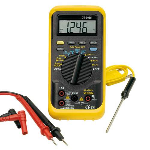

Kann man doch leicht selbst messen.
Am BJB-Stecker C 90 liegen die Kontakte offen für die Glühkerzen.
Mittlere Reihe.
Die 4 GRÜNEN dicken Kabel.
Auf dem Bild 2 die mittlere Reihe links aussen.
Spannung messen bei aufgestecktem Stecker.
Widerstand der Glühkerzen bei abgezogenen Stecker gegen Minuspol Batterie.

Die Glühkerzen sind neu
Das hat nix zu sagen.
Mit dem Durchmessen wird die Verkabelung überprüft.
Außerdem gibt's auch defekte Neuteile.
Haste jetzt den P 0380 oder haste den nicht ?
