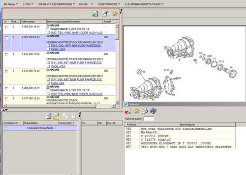

Beliegend mal ein Auszug der Infos, die nötig sind um hier tätig
zu werden.
Es gibt alleine schon drei Tellerradduchmesser und für den
vermutlichen Tellerradduchmesser von 185 mm habe ich dir mal die
möglichen Übersetzungen zukommen lassen.

Hi tuner,
ok, das sollte passen.
Du hast einen CLK230K Typ 208.348 Motor 111.982 Getriebe 716.662
Wie du der beiliegenden Info entnehmen kannst, kannst du entweder, wie eingebaut
A202 350 62 14 nehmen,
oder das "Vorgängermodell"
.A208 350 16 14.
Das wäre es, was anderes kannst du nicht einbauen.

Clk208-348-differetial
