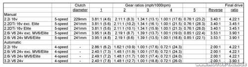

die tabelle unten ist vom FACER,nur leider fehlt dein motor!
2,5 DTI ohne sperre,denke 3.45 kennbuchstabe GA, GK
2,5 DTI mit sperre,denke 3.27   kennbuchstabe GW, GY

Omega-untersetzung
Original geschrieben von rosi03677
wenn die übersetzung stimmt ist es jacke wie hose was reinkommt!
alle diesel sollten eine achsübersetzung von 3.45,oder 3.27haben.
es gibt zwar noch differentiale mit sperre,aber ein 2,5 DTI konnte man  mit und ohne  sperre haben.
ESP hat mit dem differential nichts zu tun,ausser das die Polräder und ABS-geber am differntial aussen dran sind.
wichtig ist was auf deinem alten steht,wobei es ein FÜNFER im LOTTO ist,da noch ein typenschild zu finden!
wichtig ist aber auch noch das ihr frisches öl reinmacht!
mfg
