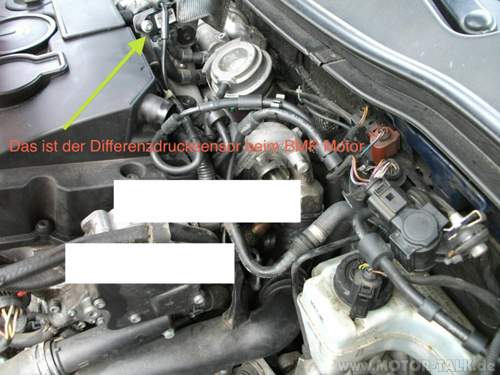

Themenstarteram 20. April 2012 um 18:31
bei mir hat heute die Abgaskontrollleuchte aufgeleuchtet. Ich habe dann den Fehlerspeicher ausgelesen und gesehen, dass der Fehlercode P0471 (Abgasdrucksensor) angezeigt wird. Am Motorverhalten und Verbrauch habe ich keine Änderungen bemerkt. Den Fehlerspeicher habe ich erstmal gelöscht.
Bei mir ist noch der alte Differenzdrucksensor 03G 906 051A verbaut. Der neue Sensor 076 906 051A soll wohl deutlich haltbarer sein.
Nun zur eigentlichen Frage:
Der Differenzdrucksensor lässt sich ja relativ einfach tauschen. Ist eine Sache von 15 Minuten. Muss dann nach dem Tausch irgend etwas neu angelernt oder codiert werden oder genügt es das alte Teil gegen das neue zu tauschen und ggf. neu auftretende Fehlermeldungen im Fehlerspeicher zu löschen? Ich habe gelesen, dass beim :) oft noch eine neue Software aufgespielt wird, mit der es dann allerdings wohl relativ häufig zu Problemen kommt. Das möchte ich nun eigentlich nicht.
Also, einfach neuen drauf und gut ist's oder doch ein größerer Aufwand?
Danke für die Tipps! ;)

//Bitte in den FAQ, falls das noch nicht drin steht ^^ schreibe das schon zum 4. Mal//
Der Differenzdruckgeber ist ungefähr an der gleichen Stelle wie in dem Bild markiert: (siehe Anhang)
und sieht so aus: http://imageshack.us/photo/my-images/14/dds1.jpg/
Aber hier nochmal für dich:
Mit VCDS:
1. Fehlermeldung löschen.
2. Neuen Sensor anlernen.
VAG-COM /VCDS > Auswahl > 01 - Motorelektronik > Codierung II - 11
30605 eingeben (= Anpassung Drucksensor 1 für Abgas (G450))
Danach müsste Code akzeptiert als Meldung kommen.
Hinweis: Nach der Anpassung des
Differenzdrucksensors schalten Sie die Zündung für mind. 10 Sekunden AUS!
Alternativ, wenn kein VCDS
vorhanden ist:
1. Zündung EIN
2. 5 Sekunden warten
3. Zündung AUS
4. 40 Sekunden warten
Diese Schritte sind 5 mal zu wiederholen, im Anschluss
sollte der Geber
angelernt sein und die Messwerte sollten dies ebenfalls wiedergeben.

wo steckt eigentlich der Differenzdrucksensor denn muss ich auch tauschen?
mfg Sascha
Mit VCDS:
vorhanden ist:
1. Zündung EIN
3. Zündung AUS
sollte der Geber
Diffdruck
