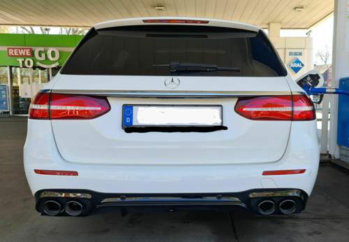

Mein E53 mit Serienmäßiger AHK sieht so aus BG
Der mittlere Steg im Diffusor fehlt, sieht genauso Panne aus wie bei meinem e43 ;)
Stimmt, wenn man es weiß :D ist aber kleiner da ;)
