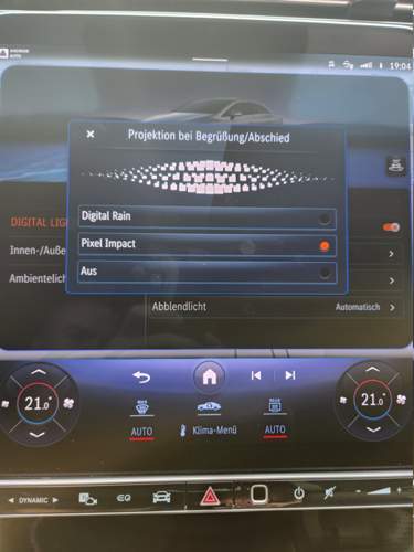

Das Thema hat mir keine Ruhe gelassen, deshalb habe Ich mir heute die folgenden Digital Light Funktionen codieren lassen:
- Projektion bei Begrüßung/Abschied
- Unterstützende Projektionen
Diese zwei Funktionen waren bei mir (da nur Premium anstatt Premium Plus Paket vorhanden) unter Einstellungen -> Licht -> Digital Light nicht vorhanden gewesen, Ich hatte davor nur Spotlight als Projektion zur Verfügung, diese Projiziert nur Symbole auf die Straße als Warnung vor Fußgänger.
Mir stehen nun zwei Animationen als Begrüßung/Abschied zur Verfügung, Digital Rain und Pixel Impact. Das Individualisierungspaket ist mittlerweile abgelaufen und hat bei mir immernoch nur Minigames zur Verfügung, das brauche Ich aber zum glück jetzt sowieso nicht mehr.
Als Unterstützende Projektionen habe Ich Spotlight und nun zusätzlich Warnungen sowie Hinweise zur Verfügung.
Lichteinstellungen vor Codierung
Lichteinstellungen nach Codierung - 1
Lichteinstellungen nach Codierung - 2

Bei einem codierer in Bergisch Gladbach bei Köln, gekostet hat der Spaß 400€ und war in ca. 25 Minuten erledigt. Habe hier im Forum gelesen einer 1000€ bei für die nachträgliche Freischaltung bezahlt hat, ein anderer hat sogar ein Kostenvoranschlag von 1600€ erhalten.

Die Projektion von Symbolen auf die Straße ist dauerhaft freigeschaltet.
Das Indivisualisierungs Paket das 89€ im Jahr kostet enthält die Animationen beim öffnen/schließen. Das Paket zeigt bei mir aber warum auch immer nur die Minigames an, evtl. muss Ich mir deshalb keine Sorgen machen das diese Codierung wieder verschwindet.
Was Ich nicht 100%ig weiß ist ob das Individualisierungs Paket beide Animationen enthält oder nur eine zusätzliche, kann sein das eine Animation dauerhaft freigeschaltet ist.
