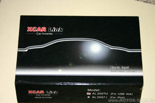

Sorry, aber nutzte den X ca Link Inverter seit 3 Jahren.
Simuliert bis zu 6 CD s mit jeweils 99 Songs
Klang und funktionalität sehr gut.
In der Anfangszeit gab es da mal elektronische Probleme,
aber mittlerweile nicht mehr.Als Speicher dient ein 4GB USB Stick.
Erscheint mir günstiger als die Bucht Variante und Einbau ist total easy
Radio ziehen Im Handschuhfach kleine Durchführung erstellen und dann ist schon fertig.
Und keine Probleme mehr mit CD springen :-)
Titelanwahl geht leider nur mit Nr. Text wird dabei nicht angezeigt.
Modell AL 2007U für USB
Modell AL 2007 I für I Pod
Wie gesagt zufrieden und gut.
