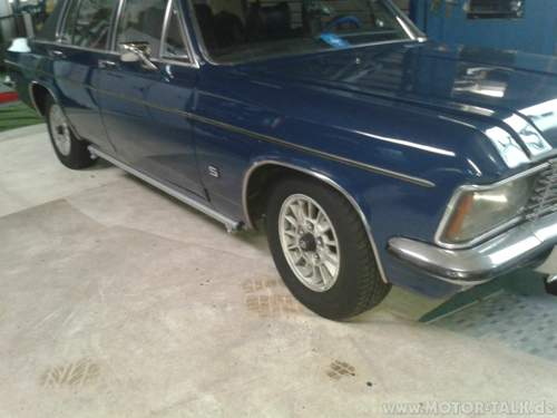

Ich bin gerade dabei, meinen 77er Diplomat (Diploral) 2,8E mit elektrischen Fensterhebern nachzurüsten.
Die original Fensterheberantriebe plus den Kabelsatz habe ich vorliegen.
Diese Arbeit habe ich bereits 1984 durchgeführt. Damals jedoch mit dem Vorteil, dass das Spenderfahrzeug mir die genaue Vorgehensweise aufzeigte.
Die noch fehlenden Schalter werde ich zunächst einmal mit Schaltern aus einem anderen Fahrzeug ersetzen.
Dummerweise wurde bei Fahrzeugen mit Kurbelantrieben keine Bohrungen in der Karosserie vorgenommen, so dass ich diese nachbohren musste. Bei 8 Löchern nicht immer leicht, da eigentlich die
Türen abgeschraubt werden müssen, um die Holme der A und B-Säule korrekt zu durchlöchern.
Der Kabelsatz ist von den jüngeren Modellen mit Schalterkulisse in der Mittelkonsole.
Einen eigens angefertigten Schaltplan sowie ausführlicher Umbauanleitung habe ich erstellt.
Wer dies auch schon einmal durchgeführt hat,kann sich ja gerne einmal zu Wort melden.
Ein Erfahrungsaustausch ist für alle hilfreich.

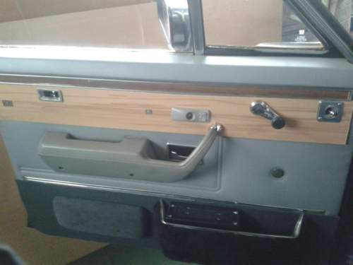

ZV und el. Fensterheber in Beifahrerseite eingebaut. (1. Tür)
20180107-112423
Was ist der Knubbel rechts unten?
Nachtrag: Zum Spannen des Stahlseils kann die untere Umlenkrolle in der Tür durch Lösen der Muttern als Korrekturmassnahme wirken. Sechkantmuttern unten zugänglich.
20171230-112042
@xrtl schrieb am 7. Januar 2018 um 14:40:12 Uhr:
Die Türverkleidungen beziehst du aber noch neu, oder?
