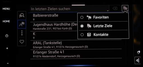

Ich habe per App ein Ziel gesendet, das kommt auch an und wird kurz angezeigt. Wenn man es nicht sofort übernimmt oder speichert, verschwindet es und ich hab keine Ahnung, wo das abgelegt wird. Bei Audi gibt es "gesendete Ziele" , im VW leider nicht.
Hat jemand eine Idee?

Diese Spinnennetzdarstellung ist nur die Darstellung der letzten 5 Ziele arrangiert mehr oder weniger in Himmelsrichtung ausgerichtet und dient als Favoriten-Auswahl.
Alles andere findet man unter dem Ziele-Button in der linken Leiste (2. Button von oben, Person mit Zielflagge). Diese erscheint als Combo-Box (aufklappbare Listbox), ist demnach als Liste angelegt. Rechts daneben hat man mittels Button (2 Flaggen) die Wahl
- Favoriten
- letzte Ziele,
- Kontakte, wobei dieser nur bei per Bluetooth gekoppeltem Smartphone funktioniert, nicht bei Apple Carplay/Android Auto gekoppeltem Smartphone.
Online-Ziele sind nur kurz ersichtlich und lassen sich dann speichern oder ignorieren. Gespeicherte Online-Ziele sind anschließend unter den Favoriten zu finden, aber nur 1 Monat lang, danach werden diese automatisch entsorgt
(Bild = Netzfund)
Alles an Zielen ist ausschließlich in dieser Maske zu finden
