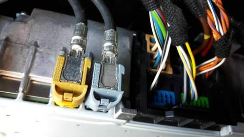

Daher habe ich über VW (verschiedene Händler!) versucht Infos zu erhalten, ob die Nachrüstung bei meinem Passat Variant 2.0 TDI (Modellj. 2017, u.a. mit elektrischer Heckklappe u. Discover Pro 2. Gen.) mit einer VW- Rückfahrkamera möglich ist.
Die vorhandene VW- Rückfahrkamera ist auf jeden Fall geeignet. Es wurde mir gesagt, daß nur am DP das geprüft werden kann, ob da der notwendige Anschluß vorhanden ist.
Daher habe ich das DP herausgezogen und div. Bilder gemacht. Man konnte bei VW an Hand der gezeigten Bilder keine eindeutige fachgerechte Auskunft geben, man wußte es nicht.

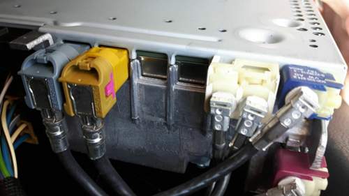

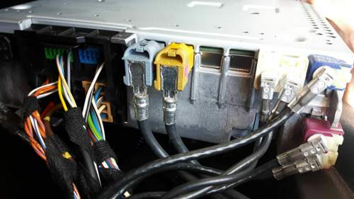

Die beigefügten Bilder können vielleicht von einigen Spezis hier bewertet bzw. die Anschlüsse zugeordnet werden? Wäre prima, wenn das geschehen würde bzw. möglich ist.

Sollte möglich sein. Videoleitung wird im blauen Block eingepinnt.
Ist mit "blauen Block" der auf diesem hier beigefügtem Bild gemeint?

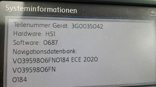

Zusätzlich habe ich noch eine Übersicht zu den Systemdaten beigefügt.

@PassatRM schrieb am 2. Juli 2020 um 16:15:40 Uhr:
Ja, der blaue neben dem grünen. Pin 6 & 12.

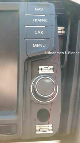

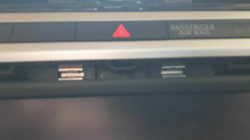

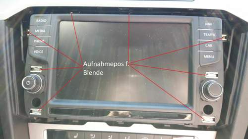

Im Zusammenhang mit meinen Bemühungen/ Infosuchen zum Thema RFK und entsprechenden wenig nützlichen Hinweisen dazu, habe ich für interessierte User einige Bilder zur Vorgehensweise in Bezug des Ausbaues der Blende und des DP gemacht. Damt sollte man erkennen können wie bzw. wo gehebelt werden sollte. Vielleicht helfen diese Bilder in ähnlichen Situationen?

VW ist der falsche Ansprechpartner für Nachrüstungen. Dein DP kann natürlich mit einer RFK nachgerüstet werden. Sollte der Trailer Assist und damit die RFK bereits verbaut sein (so habe ich es verstanden), brauchst du nur das Videokabel nachrüsten und am Port 6 und 12 des blauen Steckers im Quadlock einpinnen.

War heute bei 2 anderen VW- Autohäusern. Grundsätzlich kann bei VW niemand sagen, wie die Belegung der Steckkontakte/ -plätze zugeordnet ist. Es kann bisher niemand sagen, ob eine Nutzung einer orig. VW- RFK in Verbindung mit meinem DP überhaupt möglich ist.
Heute konnte ich einige wichtige Infos erhalten:
1. Laut Fahrgestell- Nr. soll in meinem Passat ein Kabelsatz verbaut (!!!) sein, der es ermöglicht div. Umfeld- Kameras anzuschließen
2. Dort soll am Kabelsatzende dieser Stecker 8K0971833 - "Flachkontaktgehäuse für Umfeld-Kamera" bzw. 8K0 972 735 verbaut sein.

Das eine AH bot an, dennoch den Kabelsatz für ca. 90,- € aus dem Zubehör (Kufatech) zu verwenden, da hier eine Bauanleitung vorhanden wäre. Dies trotz der eigenen Erkenntnis, daß bereits ein nutzbarer (?) Kabelsatz vorhanden/ eingebaut ist (auf Basis der Fahrgestellnummer u. somit der dort ersichtlichen eingebauten Komponenten).
Im anderen AH wurde mir gezeigt, daß im ETKA für meinen Passat Schaltpläne hinterlegt sind. Nur an Hand derer man die Zuordnungen und Belegungen ermitteln kann/ muß.
