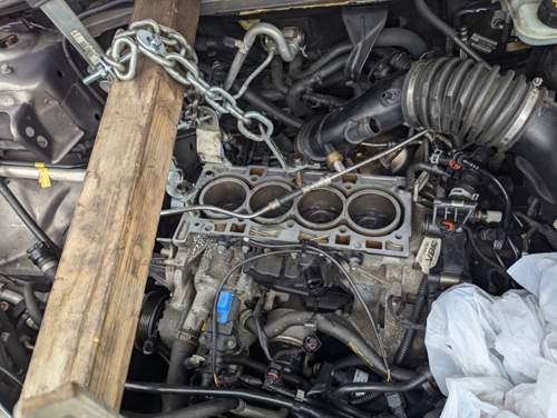

ich habe mich entschieden, einen eigenen Thread für die herumgeisternde Problematik mit dem 1.5 Ecoboost (seit 2014) aufzumachen. Im Konkreten geht es darum, das werden die meisten sicherlich wissen, um einen Riss zwischen einer Zylinderwand, wodurch Kühlfüssigkeit verloren geht. Dieser oftmals schleichende Kühlerwasserverlust (alternativ durch Wasserpumpe, Undichtigkeiten Kühlsystem) kann ein Indikator für den besagten Schaden sein.
In diesem Forum gibt es bereits einige betroffene Personen und solche, die den besagten 1.5 Ecoboost fahren und sich natürlich Sorgen machen. Ich versuche vor dem Hintergrund meiner eigenen Recherchen erstmal meine Ergebnisse zusammenzutragen. Hauptsymptom scheint ein unrunder Motorlauf während der Kaltstartphase zu sein, was dann meist einen Tausch des Motorblocks zur Folge hat.
Gemeinsame Liste mit Auto- und Motordaten Betroffener und Interessierter
Gemeinsam führen wir eine Liste über 'Google Spreadsheets', in welche sich jedes Forenmitglied selbst eintragen kann. Die Daten, welche den anderen zur Verfügung gestellt werden, beruhen auf Freiwilligkeit und können bei Anfrage verändert, ergänzt sowie wieder gelöscht werden. Die gemeinsam gesammelten Daten entsprechen keinen wissenschaftlichen Standards und können daher nicht als Ableitung dafür genutzt werden, Herleitungen oder Schlussfolgerungen für die Gesamtheit aller gebauten Motoren zu ziehen. Sie kann aber durchaus dafür herhalten über mögliche Zusammenhänge zu diskutieren und sich auszutauschen. Dazu ist jeder und jede herzlich eingeladen!

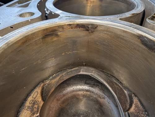

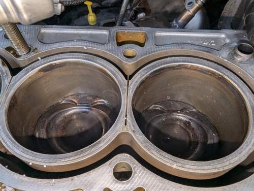

Zum Thema Haarriss & Kühlwasserverlust:
"[...] leider hat sich vor ein paar Tagen mein FoFo - Ecoboost Motor (1.5,150PS) ohne fremde Einwirkung bei einem Gangwechsel verabschiedet. Aussage des FFH: Keine Kompression mehr auf Zylinder 2."
Quelle: https://www.ford-forum.de/.../
"If system pressure drops 27.57kPa (4psi) after 5 hours and borescope inspection through spark plug holes confirms coolant intrusion into the cylinders, short block replacement is required."

Offensichtlich betrifft diese Problematik auch den 2.0EB:
"Meine Motorkontrollampe leuchtete Ende letzter Woche auf,Heute Morgen zur Werkstadt und heute Mittag die frohe Kunde Motorschaden.Geil. Kühlflüssigkeit ist in den Brennraum eingedrungen. Er hat beim Starten geruckelt bis ich losgefahren war."
Quelle: https://www.motor-talk.de/.../motorschaden-2-0-ecoboost-t6706780.html
Betroffen sein können, sämtliche Modelle mit Motoren der Reihe 1.5L Ecoboost Vierzylinder (bis Bauzeitraum März 2019) und 2.0L Ecoboost (bis Bauzeitraum April/Mai).
Ein anderes Problem stellt wohl LSPI (low speed pre ignition) für den 1.5EB dar.
Die Unterscheidung zwischen einem LSPI- und einem Haarriss-Schaden fällt nicht immer leicht, soll hier aber auch Erwähnung finden.
"Hallo, auch ich hatte nach 3 Jahren und ca. 33t km einen kapitalen Motorschaden. Die Kolbenringe/Ölabstreifringe des 3. Zylinders hatten sich verflüchtigt."
