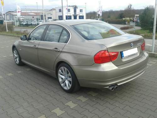

Hi
Habe einen e91 Touring mit 17zoll BMW Felgen und 225 45 17er Reifen
Möchte distanzscheiben kaufen . Habe gemessen vorne 3cm pro Seite und hinten 5cmpro Seite. Welche Scheiben muss ich kaufen?habt ihr Tipps?

Kennst Du Dich mit Distanzscheiben aus?
Normalerweise gilt, dass die Spurbreite nicht mehr als 2% breiter als normal sein darf. Das würde bei ca. 1500mm dann maximal 30mm bedeuten - wohlgemerkt, pro Achse, nicht pro Seite! Das gilt übrigens unabhängig davon, wieviel Platz bis zur Radhauskante vorhanden ist, d.h. man kann z.B. nicht 125er Reifen plus 100mm Distanzen anstelle von 225er Reifen fahren.
50mm pro Seite halte ich bei Originalfelgen für komplett unrealistisch, das kann auch nicht passen. Selbst 25mm pro Seite sind schon viel. Bei H&R z.B. wird für den E91 eine ET-Grenze von 4mm (VA+HA) vorgegeben. Da die Originalfelgen eine ET von 34 oder 35mm haben, ist auch von daher maximal 30mm pro Seite möglich.
Wenn Du die Radhäuser besser ausfüllen willst, wird an einer Kombination mit breiteren Reifen nicht viel vorbeiführen, dann braucht man weniger Spurbreite für den selben optischen Eindruck.
Bedenke auch, dass die Änderung des Lenkrollradius die Fahreigenschaften deutlich verschlechtert - insbesondere, wenn es vorne mehr als ca. 10-12mm pro Seite sind.

Was willst du aus deinem Auto machen?? Vorn insgesamt 6 und hinten 10(!) cm mehr- das dürfte ohne Veränderung der Radbögen kaum gehen. Ich habe hinten und vorne bei einer Einpresstiefe von 35 mm je Seite 1,5 cm untergelegt, das sieht vernünftig aus, Nachteile beim Fahrverhalten hab ich keine festgestellt- und die Reifen schleifen beim Einfedern nicht am Kotflügel ...

Habe ein Brett und Wasserwaage genommen und habe dann gemessen. Habe dabei immer von der Radnabe also vom BMW Symbol auf der Felge bis zum Brett gemessen (kotflügel)und da kam das raus:
Vorne: 7cm
Hinten: 8cm
Das gleiche habe ich dann vom Rand der Felge also vom Reifen bis zum kotflügel gemessen und das kam raus :
Vorne 3 cm
Hinten 5cm

Hi Winlin,heute ist ja ein richtiger Spurplatten tag :p:p:D:D
Also ich fahre nen 325dA E90 LCI auch mit der 225/45 bereifung und habe 20mm pro seite hinten drauf.Habe es vom meinen Tuner (PROFI) nachmessen lassen wieviel hinten geht ;)
Und vorne hab ich keine drauf gemacht da die gefahr besteht das das Lenkrad flattern anfängt.
VORHER!
NACHHER!
Ob es top aussieht, kann ich jetzt nicht sagen. Aber eingetragen bekommst Du 40mm pro Seite nicht.
