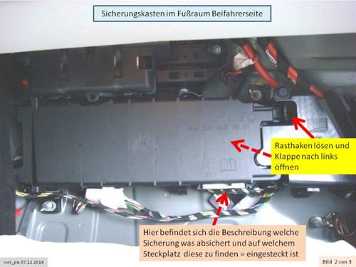

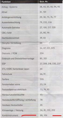

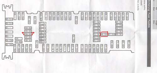

Hatte das Problem auch nach zurück setzen des Service per App. Abhilfe war beim mir die Sicherung des Kombiinstrument Nr. 88 im Fußraum beifahrer.
Einfach Teppich nach hinten ziehen und Belegnung schauen
88 Kombiinstrument
https://www.bolidenforum.de/.../...76-2013-2018-sicherungen-und-relais
