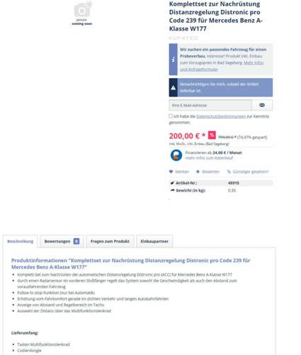

ich würde gerne die DISTRONIC PLUS nachrüsten lassen, technisch würde das gehen.
Laut ADANA: "Der Code 239 ist vom Daimler gesperrt"
Bei KUFATEC kostet es aktuell 200 €, da angeblich der Sensor schon verbaut ist. Kann man das irgendwie überprüfen ?
Bei Mercsworld wurde mir ein Angebot gemacht. Nun sagen die mir aber das man Teile austauschen müsste.
Ich hab mal durch den Kühlergrill geschaut, und könnte bei mir keinen Sensor sehen. Komischerweise bei meiner Nachbarin die DISTRONIC hat, da war auch keiner. Bei einem anderen Stern, mit Fahrerassistenzpaket (Code 233) konnte ich den Sensor sehen.
Wird dann die DISTRONIC über das Notbremsassistent gesteuert ?
Viellicht könnt ihr mir weiter helfen :)

Es ist richtig, Mercedes hat Sicherheitsrelevante Codes gesperrt und es damit unmöglich gemacht Distronic offiziell nachzurüsten.
Ja man braucht ein neues Teil und zwar das Lenkradtastenfeld für Distronic.
Und ja es es codierbar aber eben offiziell mit Datenkarte nicht möglich.
Beim codieren und verbaut können wir gern weiterhelfen, siehe Signatur. Gruß
