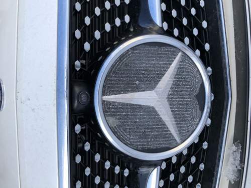

Doch, der wird beheizt. Allerdings ist die "Heizleistung" so gering, dass die im Schneegestöber nicht den laufend neu hinzukemmenden Schneematsch schnell genug abtauen kann.
Hört es dann auf zu schneien, löst sich der Matsch relativ schnell vom Stern ab.

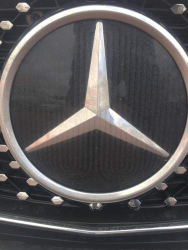

die Heizung am Stern (AMG) funktioniert bei mir einwandfrei.
Wenn der Stern sauber ist und man genau hinschaut, kann man auch die Heizleitungen im Stern erkennen.
Funktioniert übrigens automatisch, muss man nicht separat einschalten.

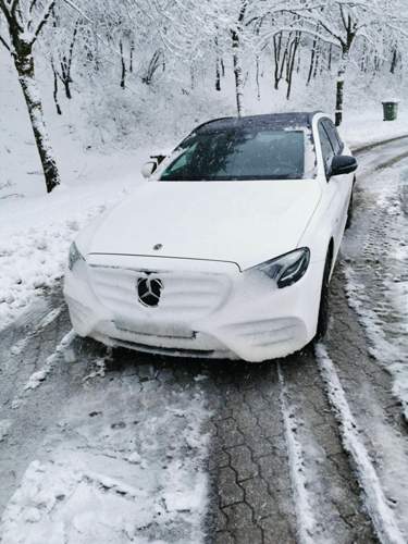

Als ich in den Skiurlaub nach Österreich durch dichten Schneefall gefahren bin, ist die Assistenz bereits nach ca. 10-15 min ausgefallen; nach Stopp und Säuberung wieder nach sehr kurzer Zeit. Und Anfang dieser Woche bei nur leichtem Schneefall war nach ca. 20 km auch "Feierabend".
Und es fällt ja dann leider alles aus, also z.B. auch der Totwinkelassi.
Das Muster von irgendwelchen Drähten, wie hier im Forum schon mal gepostet, habe ich bei mir nicht wahrnehmen können.

Man sieht regelrecht wie sich das Salz der nassen Autobahn im Formverlauf der Heizleitungen auf dem Zentralstern absetzt.

Zu allem Überfluss wird bei mir in diesem (Ausfall des Notbremsassistenten) auch die Motorleistung deutlich runtergerollt, der Wagen reagiert dann auch nicht mehr auf einen Kickdown...
ist das bei euch auch so?
