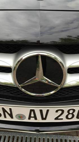

da mein junger Stern leider keine Distronic hat ("zum Glück" hatte ich sie auch noch nie, dadurch kann ich sie auch nicht vermissen! Denn ich kann mir gut vorstellen wie toll dieser Assistent sein muss), hat dieser somit auch den ganz normalen Stern im Kühlergrill.
Dieser sagt mir aber nicht so sehr zu wie der Distronic Stern, und in der Bucht sowie im MBGTC gibt es genügend zum nachkaufen.
Jetzt meine Frage: kann ich den Stern problemlos umtauschen oder werden dadurch Assistenten wie der CPA+ dadurch eventuell gestört?

Man kann einen Fake-DISTRONIC Look nachrüsten, ja.
Einfach den gesamten Sterneinsatz gegen die ART-Platte (so nennt sich der Stern oder die kleine Verblendung im Kühlergrill bei DISTRONIC Fahrzeugen) austauschen.
Beim serienmässigen Collision Prevention System sind die Radarbauteile im Stoßfänger verbaut und nicht hinter dem Stern. Stören kann man da nichts.
Quasi plug & play.

Hat nichts mit "Mehr Schein als Sein" zu tun, der Grill besitzt auch nicht das AMG-Emblem. Das habe ich bewusst nicht mitbestellt.
Es geht mir hier nur darum, dass ich die Optik davon sehr viel schöner finde.

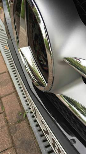

Kann man den ''Stern'' tauschen ohne den Grill zu demontieren?
Hallo, ja den Stern kann man getrennt vom Kühlergrill demontieren.
Dazu muss der Sterneinsatz gegen den Uhrzeigersinn gedreht werden und wird dann herausgenommen ;-)
Daniel
