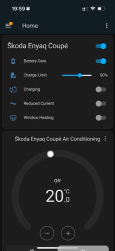

5) Ich habe mein aktuelles Fahrzeug über App und der verwendeten-API in meine Heimautomatisierung (mit Home Assistant) eingebunden, dazu gibt es eine Integration, die diverse Werte des Faghrzeugs fortlaufend bereitgestellt (Alarmanlage, Reichweite, Akkustand, Fahrten usw.)
Für Skoda scheint es was ähnliches zu geben (hier) - hat jemand das am Laufen und kann ein wenig darüber erzählen bzw. ggf. ein paar Bilder der Integration teilen

zu 5) Die Home-Assistent-Integration funktioniert, zzt. werden folgende Entitäten bereitgestellt:
Enyaq Car Info
Enyaq Charger max ampere
Enyaq Charging cable connected
Enyaq Charging cable locked
Enyaq Charging power
Enyaq Charging rate
Enyaq Charging time left
Enyaq Climatisation target temperature
Enyaq Departure timer 1
Enyaq Departure timer 2
Enyaq Door locked
Enyaq Doors locked
Enyaq Electric Climatisation
Enyaq Electric range
Enyaq External power
Enyaq Last connected
Enyaq Minimum charge level
Enyaq Model image URL (Large)
Enyaq Model image URL (Small)
Enyaq Odometer
Enyaq Parking light
Enyaq Position
Enyaq Seat heating front left
Enyaq Seat heating front right
Enyaq SoC
Enyaq Vehicle Moving
Enyaq Window Heater
Enyaq Windows closed

Gut zu wissen. Auch die HA Entities sind interessant - damit kann ich mir den wesentlichen Teil dessen, was ich für meinen Volvo schon drin habe, auch für den Skoda nachbauen
