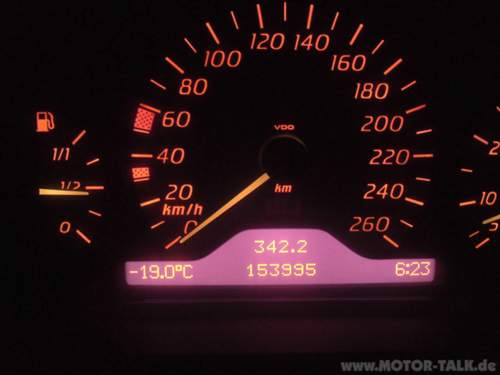

Original geschrieben von Picard155
Moin...mein 320 VorMopf hat den Sensor schon drin....
Und wie zeigt er dann den Ölstand und eine evtl. Fehlmenge an ? Oder hat der 320er Vormopf auch schon ein KI ?
...logisch hat er das, wird im Display unter dem Tacho angezeigt....
