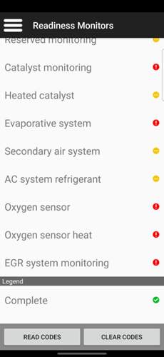

Nach wieder anlegen der Spannung und dem Auslesen des Fehlerspeichers, kamen folgende Meldungen auf, siehe Anhang.
Nun die Frage, ob ich einen Kurzen verursacht haben könnte?
Der sauerstoff Sensor (=Lambdasonde? ) soll selten kaputt gehen, ist hier vielleicht eine Sicherung geflogen? Aktuell habe ich leider keine passenden Antworten von google erhalten, daher hoffe ich auf eure Hilfe.

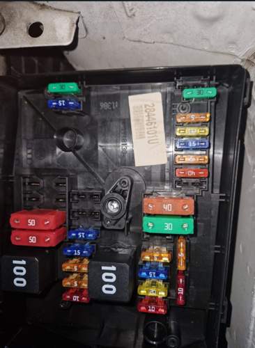

Zudem habe ich heute die Sicherungen vorne im Motorraum anhand dieser Anleitung kontrolliert:
https://sicherungsbelegung.de/vw/golf-6#google_vignette
Ein paar Sicherungen fehlen in meinem Kasten. Die Sicherung für die Benzinpumpe vorne im Fahrerraum ist ok, sowie alle die hier im Foto zu sehen sind.
Mir ist außerdem noch etwsa aufgefallen, das ich zuvor noch nicht gehört habe.
Wenn der Motor aus ist und ich etwas Gas gebe, höre ich aus dem Motorraum ein Klacken. Ich denke das ist nicht i.O.? Auf der anderen Seite hört es sich wie ein Relais an das schaltet.

Das was Du da ausgelesen hast sind nur die Readiness Bits, das ist nicht der Fehlerspeicher. Hier wird nur vermerkt das die Systeme ihren Selbsttest erfolgreich durchlaufen haben. Diese Bitmaske ist aber so angelegt das es auch Bits gibt für Systeme die nicht bei allen Motorvarianten existieren. Daraus kannst Du keine erkannte Fehler ableiten, Du musst den Fehlerspeicher auslesen.
Es kann sein das Du die Klappen neu anlernen musst, dazu ist ein entsprechend geeignetes Diagnosesystem erforderlich, z.B. VCDS. Schau noch mal nach ob Du nicht irgendwo einen Schlauch vergessen hast o.ä. so das hier Falschluft gezogen wird. Probiere evtl. die Drosselklappe ebenfalls neu anzulernen.
Aktuell sind keine fehler im Speicher. Daher habe ich nur die readiness Sachen gepostet. Aber danke für deine Erklärung dazu.
