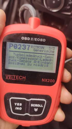

Hallo mein Auto hat gestern gestreikt, es ging die esp Lampe an, berganfaahrhilfe ist nicht verfügbar, gefolgt von Motor Service erforderlich.
Ich hatte zuerst auf Batterie getippt jedoch ist diese noch gut.
Jetzt wird es schwierig zu erklären denn
Seid dem habe ich auch ein beim öffnen und Schließen der Türen ein Geräusch welches sich anhört wie ein Heißluftballon (war vorher ein anderes Geräusch)
Der Wagen war einmal während der Fahrt ausgegangen und lief danach nur noch ohne wirklich Gas anzunehmen.
Ich bin mit ungutem Gefühl und tempo 50 nach Hause gefahren.
Im stand läuft der Motor jetzt auch sehr unruhig.
Batterie abklemmen für 20 Minuten um Steuergeräte oder ähnliches zurück zu setzen habe ich schon gemacht.

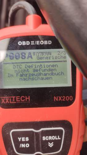

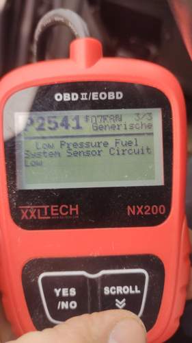

Zuhause habe ich dann mit einem kleinen ob's Lesegerät Mal ausgelesen und folgende Fehler wurden angezeigt.
Vllt hat jemand einen Rat was es sein könnte.

Benziner oder Diesel? Kraftstoffdrucksensor könnte es sein. Ggfs ladedrucksensor und Luftmassenmesser. Am Besten Sensoren Mal abziehen und gucken ob sich etwas verändert dann kannste einfach selber Dinge ausschließen. Besorg dir forscan, damit kommst du bedeutend weiter!
Hallo, hast du die Batteriepole und Klemmen schon gereinigt. Mit Schleifpapier.
Kommen diese Fehler wenn der Motor gestartet ist oder im Stand? Wenn im Stand könnte auch die Steuerzeit um einen halben bis ganzen Zahn daneben sein sollte es ein 1,5 oder 1,6 tdci sein.
Auch der Kupplungsschalter wäre möglich.

Diesen heissluftfön den du beschreibst ist ein "leichtes piepen" über mehrere Sekunden, kann das sein? Klackgeräusche sind die Drosselklappe die geöffnet und geschlossen wird, macht mein 1.6 ecoboost ebenfalls alles nach dem ausschalten. Die Kraftstofffehler hatte ein bekannter ebenfalls schonmal, da war es die Hochdruckpumpe. Ist aber bei dem Motor schnell getauscht und nicht so teuer. man sollte auch nach spätestens 100000km Mal den Tassenstößel der Hochdruckpumpe erneuern. Da dieser sich einläuft und Gefahr der spänebildung besteht welche dann zum kapitalen Motorschaden führen kann.

So nachdem ich bei der Werkstatt war wurde mir gesagt das das Geräusch die Benzinpumpe ist welche die gruseligen Geräusche macht. Bestellt und Termin für Wechsel eingeholt. Auf der Fahrt zum Termin heute war alles weg, kein Christbaum im Tacho, kein Geräusch von der Pumpe oder ähnliches. Die Werkstatt meinte ich sollte erstmal weiter fahren ohne die Pumpe zu wechseln weil diese ja keine Geräusche macht. 200km weiter ist wieder alles da. Habe jetzt Mal den Teppich von der Rückbank angehoben um zu sehen ob man was erkennen kann. An die Pumpe kommt man nur mit Tankausbau dran. Jedoch ist der Teppich und der hi tere Fußraum unter dem Beifahrer sitz nass. Weiß jemand wo da das Wasser herkommt, also erfahrungsgemäß?
