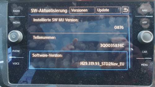

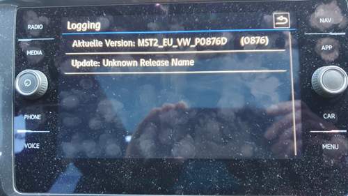

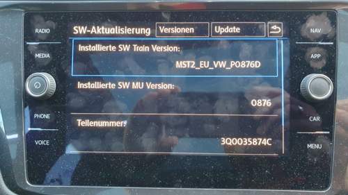

Macht evtl. auch ein Update des Infotainments Sinn?
Was für ein SW Train läuft denn auf deiner Unit?
Menü gedrückt halten… Update… und die Version nennen.
Themenstarteram 23. Oktober 2024 um 19:41
steuere ich morgen mal bei
