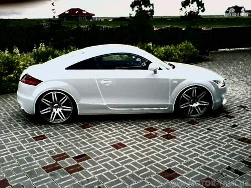

Hallo TT Gemeinde!
Wer kann mir bitte einen passende Antwort geben? Ich fahre derzeit eine Doppelspeiche Nachbaufelge 8.5x18 ET35 mit 225/40/18 Winterbereifung auf einem TTC mit S-line Fahrwerk. Das sieht sehr schick aus und passt perfekt zum Fahrwerk und schleift trotz Knubbel nicht. Da ich nun für den Sommer eine neue Bereifung benötige, möchte ich generell auf eine Original Audi Doppelspeiche 9x19 mit 255/35/19 umrüsten. Jedoch nicht die originale ET52. Auch möchte ich keine Spurverbreiterung mehr montieren.
Welche ET gibt es da noch ( 29...32..33.....35 ) ev. vom S4 oder RS4 wie ich glaube und was passt noch ohne zu schleifen? Das müsste doch passen?
Hat schon wer die Kombi am TT? Auch eingetragen?
Besten Dank für Eure Hilfe.
Christian

S4/RS4 kannst vergessen....ist ET29 und das wird nicht passen.:)
ET 29 was anderes gibt es nicht als Original (9x19)
Schleift ohne Ende.

Ja,
original
nur ET 52 oder ET 29.
( in 19 Zoll und 9J )
du hattest doch nach der Doppelspeiche gefragt! Falls du eine andere Felge wünscht (und somit
wohl auch ein komplett anderes design) kannst ja mal ein Bild von reinstellen.:)
Ja, schon richtig Doppelspeiche. Ich war der Meinung als hätte ich eine andere ET schon gelesen, wird ev. ein Nachbau gewesen sein. Also bleibt nur Nachbau oder Spurverbreiterung H+R.
Hinten 15m/m mit ABE ist ja nicht so das Problem aber an der Vorderachse ist es für meinen Geschmack zu viel.
Danke für Eure Info
Egal ob vorne oder hinten, bei einer 9J ET 52 mit 255er Reifen, ist beim normalen Fahrwerk
10mm schon zu viel.
Haben wir alles schon ausprobiert !;)

Bleibt also nix wie mickman80 anrufen und die S8 20Zöller mir einer ET von 46 bei 9J bestellen.
Dann 245er Reifen drauf und Hinten noch ner 5er Platte.
Dann passts !:D
