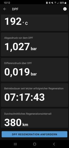

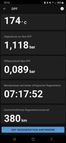

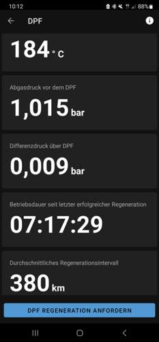

Carly zeigt zum Teil nicht immer die korrekten Werte an, von daher die Empfehlung mit Inpa, Ista, Rheingold oder direkt bei BMW den Fehlerspeicher auslesen zu lassen.
Entscheidend ist der Differenzdruck.
Der Abgasgegendruck wird mir auch mit Bimmerlink bei über 1000 mbar angezeigt.
Die unterschiedlichen Differenzdrücke sind
Foto1: Leerlauf
2: 2000 u/min
3: 4000 u/min
entstanden. Nur dieser ist Aussagekräftig.
Dieser errechnet sich aus dem Abgasgegendruck und aus dem Atmosphärendruck vom Steuergerät bei Euro5 Motoren, bzw aus den beiden Abgasdrucksensoren bei Euro 6 Motoren (einer vor dem Filter und der andere hinter dem Filter).

Hier mal meine Werte von Carly.
Ich habe mir gerade ein neues agr Ventil bestellt, weil meins eh Probleme macht und ich gelesen habe, dass es da auch Zusammenhänge geben könnte. Aber der Druck ist so stark, dass der Schlauch geplatzt ist??????? ich habe Angst mit dem neuen dpf zu fahren bis der auch kaputt ist. Ich will den Druck weghaben.

Wisst ihr denn wo der Druck gemessen wird? Ich habe ein gegendrucksensor mit einem Schlauch am partikelfilter. Wo bekommt man die Werte von vor und im dpf her, wenn nur ein Schlauch zum Sensor führt?
Bei BMW wird der Umgebungsdruck verwendet, den misst das Motorsteuergerät direkt an einem Sensor im Steuergerät.
Themenstarteram 23. Februar 2023 um 20:24
Laut bmw hat der dpf super Werte… wie ein nagelneuer dpf. Also zeigt carly wohl wirklich falsche Werte an. Hab die Werte bei bmw gesehen und die waren super.
