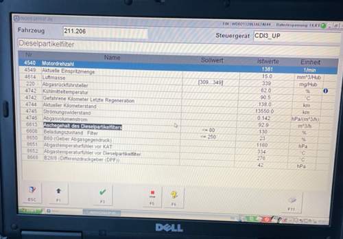

Ich habe folgendes Problem (siehe Bilder). Mein Aschegehalt im DPF wird als viel zu hoch angegeben und auch die Km-Laufleistung die dort angezeigt wird mit 13.622 km passt nicht mit der Laufleistung des Wagens. Die Frage ist, kann ich den DPF zurücksetzen und wenn ja wie?

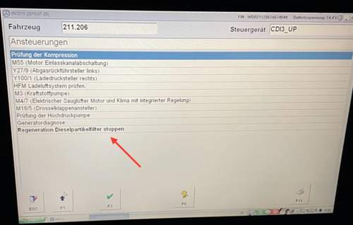

Aktuell steht immer bei den Ansteuerungen: Regeneration DPF stoppen ….also als ob sie läuft. Gehe ich auf stoppen macht er dies aber nicht. Ich kann auch keine Regeneration manuell starten. Beim DPF selbst steht jedoch das ich schon 210 km seit der letzten Regeneration gefahren bin….
Auch gibt es keine Fehlermeldungen der Sensoren das der Filter voll wäre also das der Abgasgegendruck vor und nach DPF nicht stimmen würde obwohl er ja den Aschegehalt mit über 130% angibt.
Etwas Hilfe wäre super…
Ich habe den Wagen erst seit ca 500km und kann daher auch nichts weiter als die Werte auslesen.

Hej, was macht der Wagen für Probleme? Fährt er Normal? Irgendwelche Meldungen im KI? Bist du mal ne Stunde Autobahn mit 140km/h oder schneller gefahren?
Also 130% Aschegehalt ist erstmal nicht so schlimm. Das kann bis zu über 300% gehen.
Wenn das Aschegehalt über 100% liegt, sollte das Auto versuchen von alleine den DPF zu regenerieren. Von daher musst du erstmal nichts zurücksetzten, da es so sein könnte, dass das Auto die letzten Kilometer im Stadtverkehr bewegt wurde und der DPF sich nicht frei verbrennen konnte.
Wie schon gefragt, was macht das Auto für Probleme? Oder hast du den Wert durch Zufall gesehen und fragst dich warum?
Aber zu deiner Frage: ja man kann die DPF-Werte zurücksetzten, das ging bei mir mit dem ICarsoft 3.0, weiß nicht wie es mit anderen Softwares aussieht, aber wird sich bestimmt einer melden. Ich würde es aber nicht machen wenn der DPF nicht gereinigt oder ausgetauscht wurde, sonst denkt das entsprechende Steuergerät, dass das Aschegehalt null ist, wenn in der Wirklichkeit der DPF noch voll ist, und es braucht Zeit bis es sich einlernt.
Aber fahr mal ein Stück Autobahn und behalte danach den Wert im Auge. Wenn das Aschegehalt über 200% meine ich steigt, dann wird die MKL angeschmissen und der Wagen regeneriert nicht mehr von alleine.

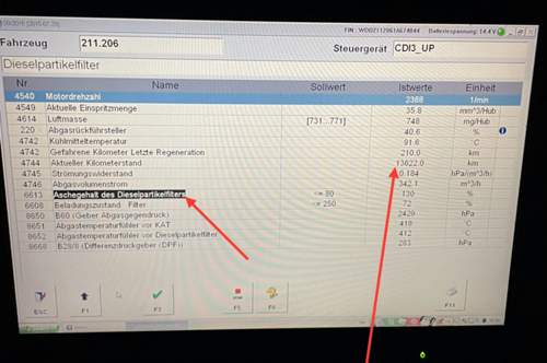

Also ich bin ca. 200 km BAB gefahren aber nur zwischen 120-130 km/h. Probleme sind der etwas hohe Verbrauch für nen 220cdi (trotz BAB und 120km/h liegt er bei 7,3l/100km) und die Werte des Aschegehalts und eben das ich die Regeneration nicht stoppen kann. Es waren mehrere Testfahrten aber die Regeneration stand immer so drin.
Zusätzlich pfeift der Turbo ordentlich und ich dachte es könnte davon kommen das der Abgasstrom nicht ordentlich durch den DPF geht und der Turbo deshalb Gegendruck hat. Die Welle vom Turbo hat auch kein Spiel aber trotzdem Pfeift der ordentlich. Ist nen 2004er 220 OM646 mit 313T gelaufen.
Hatte vorher nen 280cdi Mopf mit dem OM 642 und da waren die Aschewerte bei 1% und 1 g nach der Regeneration und die lief 1A nach ca. 1000km.
Was ich anhand deines Bildes erkennen kann, ist dass der Wert für den b28/8 zu hoch für diese Drehzahl ist. Schau mal bitte was da für ein Wert im Standgas steht, da kann ich es dir genau sagen, da ich nicht auswendig weiß, in welchem Bereich sich der Abgasdifferenzdruck befinden soll für jede mögliche Drehzahl. Das ist nämlich der einzige Wert der gemessen wird. Die anderen Werte wie das Aschegehalt wird logarithmisch ermittelt.
Erreicht dein Auto über 90 grad Temperatur? Soll ca. 92° sein

Hier noch einmal die Werte bei weniger Dehzahl. Ist aber auch kein Standgas gewesen.

Also alles zwischen 10 und 30 sollte im Standgas normal sein, je nach dem wie voll der DPF in dem Moment ist.
Wie voll war das Aschegehalt vor den 200 Km Autobahn? Und schafft der Motor über 90°? Wenn nicht kann es sein dass das Auto nicht regeneriert.
Ich würde vorschlagen eine Runde auf der Autobahn zu fahren und danach schauen ob sich der Wert vom B28/8 in dem selben Drehzahlbereich bzw. im Standgas weniger wird. Also einen Vor und nach Vergleich machen. Vom Aschegehalt natürlich auch.
Eine manuelle Regeneration könnte man auch machen, wichtig ist aber erstmal sicher zu stellen dass das Auto auch von alleine regeneriert.
