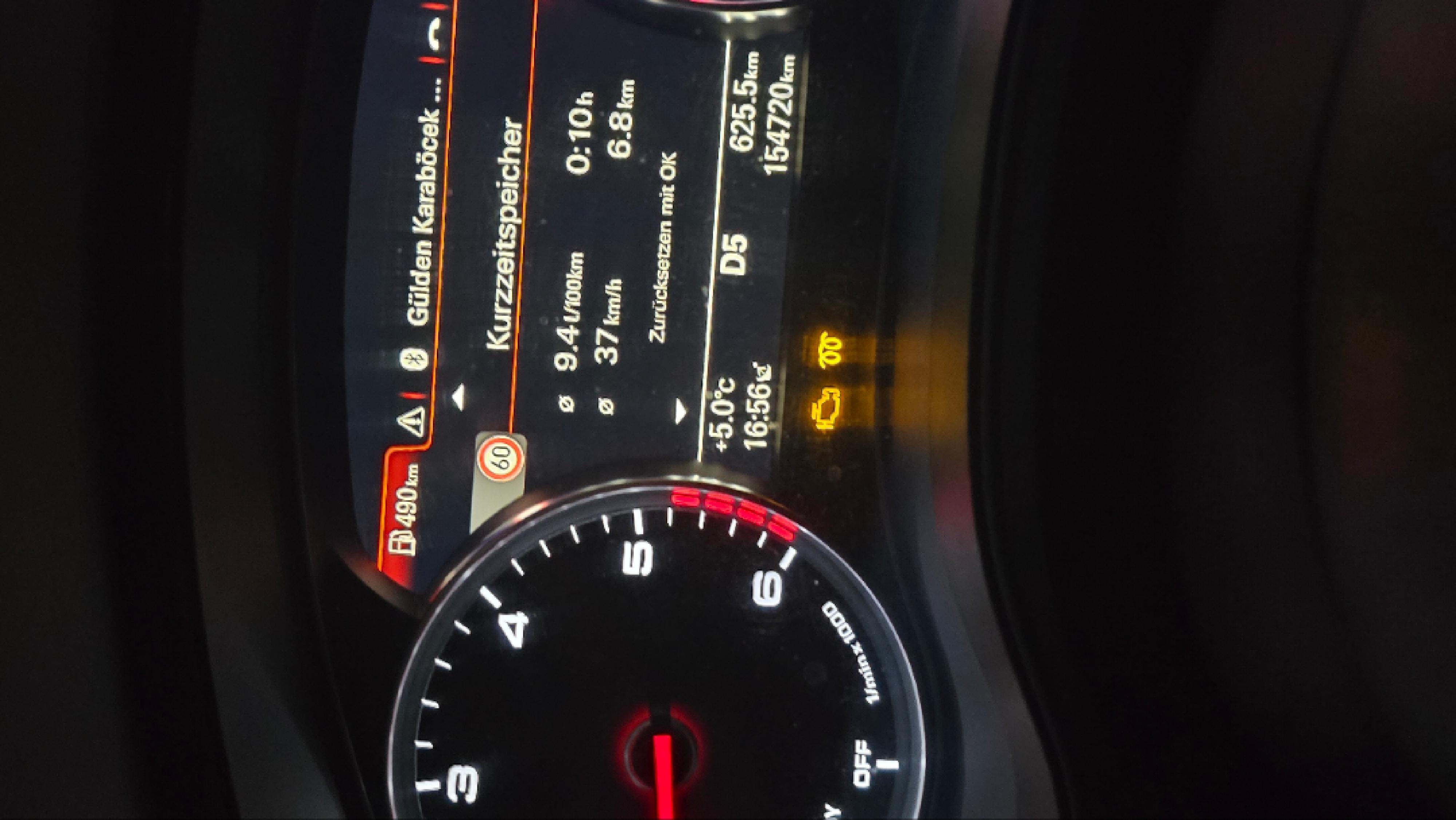

Habe seit 2 Tagen sporadisches Glühfaden leuchten im KI, Fehler Differenzdruckgeber P2453 00 [229] Siehe FOTO 1.
Heute dann "Stöhrung DPF - siehe Bordbuch"... Ausgelesen "DPF Beladung zu groß" und "DPF Systemstöhrung".
Hört sich alles für mich nach einem Defekten Differenzdruckgeber an. Ausgelesenes Volumen war vor ca. 2000KM ca. 16g, heute dann 33!!! Habe in der Not die gelerneten DPF werte zurück gesetzt. Danach war der fehler weg, die Gemessenen und errechneten werte klaffen aber alle weit auseinender. Der Wagen hat jetzt 213.000km runter, ist ein 3L mit 204 Ps bj. 2011. Ist der Differenzdruckgeber oben mit der TN 059 906 051 A Für den CLAB Korrekt?
Edit: TN Ist korrekt, war eben fix gucken. Hab den stecker mal ab und wieder dran getan, dem Sensor gut zugeredet und werd morgen nochmal gucken, ob der Fehler wieder kommt. Der Sensor kostet um die 32€ auf dem freien Markt.
Edit2: im Elsa steht "nach dem Erneuern muss eine Anpassung mit dem Tester durchgeführt werden". Ist damit das rücksetzten gemeint? Differenzdrucksensor konnte ich nicht explezit finden.
