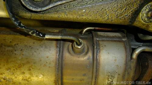

Hallo liebe MT Gemeinde,
ich möchte mir ein Anzeige (Leuchtdiode) nach zurüsten, mit der ich den Reinigungsprozess des DPF überwachen kann, um die Reinigung nicht versehentlich zu unterbrechen.
Ich war ja auch schon am überlegen den DPF komplett rauszuschmeißen, doch so lange er funktioniert will ich diesen nun doch verbaut lassen.
Da ja bekanntlich die Heckscheibenheizung mit angeht, sobald ein Reinigungsprozess des DPF durchgeführt wird, gab es ja mal die Idee, die Heckscheibenheizung anzuzapfen um von dort aus Spannung für eine Leuchtdiode zu bekommen.
Nun habe ich gelesen, dass die Heckscheibenheizung nicht immer mit angeht während der Reinigung des DPF, wenn z.B. der Motor unter Vollast steht.
Ich möchte aber eine Anzeige, die mich bei jedem Reinigungsprozess darüber informiert!
Hat sich schon mal jemand eine derartige Anzeige selber gebaut?
Vielleicht gibt es ja auch andere Signale die man abgreifen kann, um eine Kontrollleuchte mit Spannung zu versorgen.
Die Anzeige will ich mit einer LED und einer Chromfassung realisieren, eingesetzt werden soll diese in der Mittelkonsole an einem leeren Tasterdekel, siehe Foto!
Ich denke das Thema ist für einige unter uns interessant, und wir müssen nicht warten bis dieses Feature durch die HLS funktioniert.
Für Ideen wäre ich sehr dankbar,
Gruß Jan
So, ich habe die Anzeige vorne erfolgreich installiert!;)
Den gewählten Platz muss ich wohl doch noch ändern, denn bei eingelegten 3. und 5. ist der Ganghebel im Weg, was ich beim Einbau nicht berücksichtigt habe.
Wenn der DPF sich auf der BAB unter Vollast reinigt und die Anzeige nicht aktiviert wird, ist es mir nicht wichtig. Mir geht es in erste Linie darum, die Reinigungen nie zu unterbrechen, somit reicht dann immer ein kurzer Blick auf die Anzeige bevor der Motor abgestellt wird.
Benötigtes Material!
ca. 3,5Meter 0,5er Kabel
1 gelbe LED
1 Vorwiderstand
1 LED Reflektor damit das ganze auch vernünftig aussieht
1 Flachstecker
1 Ring Kabelschuh
1. habe ich mir am REC den Zentralstecker für die Heckklappe gesucht, das ist beim Caravan der XR6A-1, das Plussignal liegt an PIN 2 an welches beim Schalten der Heckscheibenheizung ausgegeben wird.
2. habe ich ein ein-adriges Kabel vom REC hinter den Verkleidungen (Türleisten) nach vorne zur Mittelkonsole gezogen.
3. habe ich einen Steckkontakt gefunden (siehe Foto) mit welchen ich das Kabel direkt auf den Anschlussstecker XR6A-1 stecken konnte, an PIN 2 ist auf der einen Seite soviel Platz dass man dort den Stecker fest mit eingesteckt bekommt.
4. Blende Schaltkulisse abbauen und Schaltsack nach oben stülpen, Aschenbecher ausbauen, die Verkleidung vom Zigarettenanzünder runter nehmen!
In der Verkleidung habe ich ein Loch für den den LED Reflektor gebohrt, das gleich dann auch unter der Abdeckung mit einem größeren Bohrer ausbohren damit die LED-Vorwiderstand dort durchgestreckt werden kann.
5. Dann habe das Handschuhfach ausgebaut, hinter diesem habe ich die Masseleitung zum Aschenbecher gezogen und die LED mit einem Vorwiederstand angelötet.
Gruß Jan
