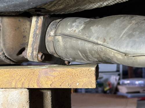

Habe das Auto mit Wagenheber angehoben und mit Blöcken gesichert und würde gerne irgendwie (optimalste Methode) die Schrauben entfernen, die in den nachfolgenden Bildern zu sehen sind. Dabei würde ich gerne das Auspuffrohr und Katalysatorverbindungsstück im Auto verbaut lassen (falls das geht).
Frage:
- Muss ich zuerst DPF mit Auspuffrohr und Katalysatorverbindungsstück ausbauen und dann die Schrauben an der Werkbank lösen oder bekomme ich die Schrauben des DPF auch im eingebauten Zustand gelöst (wobei das Auto nur mit Wagenheber angehoben ist und nicht auf einer Hebebühne liegt)?
- Was würde passieren, wenn die Schraubköpfe abbrechen? Bekomme ich dann den DPF ausgebaut, ohne die Rohre vor- und hinter dem DPF auszubauen?

Sicher, dass du da am DPF und nicht dem Kat werkelst? Ich sehe da keinen Differenzdrucksensor etc. Gucke mal etwas weiter Richtung Motor.
Themenstarteram 18. September 2021 um 7:13
@Schubbie schrieb am 18. September 2021 um 09:05:55 Uhr:
Ja, bin ich mir sicher, dass das der DPF ist. Bei meinen Modell (e61, M47TU2) sitzt der Drucksensor am Kat Eingang und ist auf den Bildern nicht zu sehen.

Dann kommst doch nahezu ideal an alle Schrauben dran, wenn ich da so an unseren A4 denke... Zum Endtopf hin sieht es nicht nach Stehbolzen aus, wie sieht es zum Motor hin aus? Auch ein 6-Kant auf der anderen Seite? Dürfte ein Spaziergang werden.
Themenstarteram 18. September 2021 um 7:42
@Schubbie schrieb am 18. September 2021 um 09:32:53 Uhr:
Zum Motor hin sind es auch 6-Kant (bzw. auf beiden Seiten identisch und keine Stehbolzen). Mit welchen Werkzeug ist es ein Spaziergang?

Habe versucht, die 6-Kant mit einen Maulschlüssel zu lösen.
Problem:
- 12er Schlüssel ist zu groß
- 11er Schlüssel zu klein???
Gibt es auch 6-Kant mit der Norm 11,5 ?
Oder hat der Rost die 6-Kant derart entstellt, dass die Maulschlüssel nicht mehr richtig passen?
Sorry für die Laienfragen ;)
Maulschlüssel sind ungeeignet, lieber nen Ringschlüssel oder Sechskantnuss (sofern man dran kommt) verwenden. Es gibt für die Bremsleitungen Sechskant Ringschlüssel, die hier funzen können. 11,5 gibt es nicht. Ja der liebe Rost war es, der den halben mm gefressen hat.
