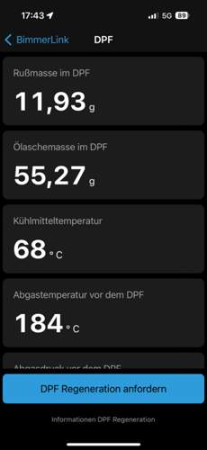

Wie gesagt, saß sind Ca Werte. Wenn du im Leerlauf schon 80mbar hast, ist das Ding ziemlich zu.
Muss demnächst mal aufzeichnen. Morgen werde ich sicherlich den Wagen wegen Schneefall nicht bewegen.
So meine Werte nach einigermaßen warmen Motor
