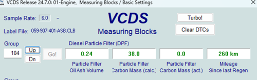

Bei meinem A6 , 2,7 lt. , Bj 2007, Quattro, 250.000 Km habe ich heute versucht eine Zwangsregeneration durchzuführen, da er in letzter Zeit bei alle ca. 100 – 150 Km grau-blau gequalmt hat.
Im Fehlerspeicher steht nichts. Die abgelesenen Werte mit VCDS im Block 104 sind
Ölasche : 0.47
Russmasse ( berechnet ) 10.5
Russmasse ( gemessen ) 10.5
Strecke seit letzter Regenration : 480 Km
Die werte von den Einspritzdüsen liegen alle bei +16 bis + 28
Öl verbraucht der Motor auch nicht !
Mit der Zwangsregeneration wurde begonnen mit eingeschalteter Heizung, Licht, Heckscheibenheizung, etc.
Nach ein paar Minuten und nachdem die Abgastemperaturen bei ca. 350 Grad waren, hat der Wagen angefangen wieder grau-blau zu qualmen und kurze Zeit später wurde die Zwagngsregenertion abgebrochen.
Beim 2. Versuch wurde die Aktion wieder abgebrochen.
Hat jemand eine Idee, warum die Zwangsregeneration nicht bis zu Ende läuft ?
Könnte das mit dem Differenzdrucksensor zutun haben ? wie kann man die Werte von dem Sensor messen ?
Danke im Voraus

Die Messung des Differenzdrucksensors liefert die Grundlagen für die abgelegten Werte des Asche und des Rußes.
Glaube nicht, dass es daran liegt.
Komisch finde ich die geringe Temperatur, ich meine mich zu erinnern, dass bei meinem (ist zwar der A4, aber mit gleichem Motor - BPP) die Temperatur viel höher lag, über 500 °C. Bin nicht ganz sicher, da es eine Weile her ist.
Hat er auch die Drehzahl schön erhöht, bei mir waren es 1500 rpm, teilweise auch mehr. Alle Kühler-Lüfter vorne liefen automatisch voll mit.
Vielleicht kannst Du mit die Zwangsreg. nochmal starten, und mit einem digit. Thermometer das heiße Abgas direkt am Auspuffaustritt zum Vergleich messen (Achtung: Verbrennungsgefahr!). Dort ist es zwar schon kühler als im DPF, aber vielleicht stößt Du auf eine Unplausibilität. Eventl. hat der Abgastemperaturfühler einen weg, und daher bricht er dann ab.
@derSentinel : Durch die Lasterhöhung muss mehr Brennstoff verbrannt werden, damit wird mehr Wärme freigesetzt. Halte ich aber auch für unnötig beim großen V6, weil die Mehrwärmemenge nicht so stark ins Gewicht fallen kann.

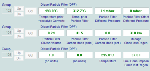

Temperaturen bei der Regeneration liegen bei über 600°C, wie sieht denn der Offset differenzdruck aus? Abgastemperaturgeber g235 würde auch einen Fehler werfen und der Wagen geht irgendwann in notlauf. Der Offset differenzdruck war bei mir im Minus Bereich dadurch hat er sich nicht mehr regeneriert, nach Wechsel des Sensors hat sich das gelegt.

Themenstarteram 28. November 2014 um 23:16
Die Zwangsregeneration hat bis zum Abbruch ca. 15 - 20 Minuten gedauert. Leider zeigte Block 100 in der 3. Spalte keine Dauer an !
Was hat der Wert " Offset " zu bedeuten ? Sowohl während der Aktion und auch nachdem Abbruch stand 0 als Wert dafür.
Als Differenzdruck- Partikelfilter - Block 102, 3. Spalte stand der Wert 29 mbar während der Zwangsregeneration und nach Abbruch stand 7 mbar. - ist das i.O. so ?

Weil sie wohl nicht aussreicht....
meine Abgastemp vorm Vorkat lag bei 672 Grad
die Abgastemp vorm Partikelfilter bei 608 Grad.
Ich fahre den Wagen warm und starte dann die Regeneration.... ;)
