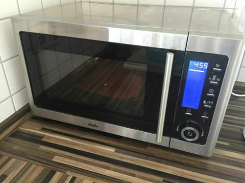

Irgendwann hat mich der Schlüssel so genervt, dass ich mir gedacht habe, der Schlüssel ist sowieso Schrott, ich teste jetzt noch eine Geschichte, wenn die nicht geht, kaufe ich eben einen neuen Schlüssel. Vorne Weg: Es hat funktioniert! Seit 1 Woche keinen Ausfall mehr gehabt!
Mir wurde klar, dass die Platine im Schlüssel irgendwo einen Wackler, eine kalte Lötstelle haben musste. Auf Arbeit habe ich den Schlüssel geröntgt, hier erkennt man kaputte Lötstellen normalerweise recht gut, jedoch war leider nichts zu finden. Dann erinnerte ich mich an ein Thema:
Wenn Notebooks zu sehr verstauben und zu viel Hitze entwickeln, kann es schon mal passieren, dass eine Grafikkarte ablebt. Hier gibt es einige, die ihre Grafikkarte gerettet haben, in dem sie sie gebacken haben. Klingt seltsam, funzt aber oft. Das Lötzinn schmilzt bei den Hausofen Temps noch nicht wirklich, es wird aber schon gut weich und das reicht oft aus um Bauteilverspannungen zu lösen und die Kontaktprobleme zu beseitigen
Das Gleiche hatte ich mit dem Schlüssel vor:
-Zuerst soweit zerlegen, wie man es vom Batterietausch her kennt
-Jetzt kommt der spaßige Teil. Den weißen Kunststoff vom schwarzen Gehäuse abhebeln. Blöderweise ist der verklebt. Man muss schon sanfte Gewalt anwenden und wirklich gesund sieht das nicht aus, aber was soll's, der Schlüssel geht ja sowieso nicht richtig..
-den Ofen habe ich auf 230°C Umluft eingestellt und schön durchwärmen lassen
-Türe auf, Schlüsselplatine mit den Bauteilen nach oben reinlegen und schnell die Türe wieder zu
-5min backen, Ofen aus, Türe auf und den Schlüssel nicht berühren, bis er abkühlt.
-Schlüssel wieder zusammensetzen, Batterie rein und testen
-falls es nicht geht, dann mal versuchen den Schlüssel gemäß BDA neu anzulernen, bei mir ging er aber sofort, ohne dass ich was anlernen musste
-weißen Kunststoff mit Gehäuse verkleben, trocknen lassen und voila, fertig ist das Ding, über 140€ gespart..
Aus ESD Sicht wäre sicherlich anzuraten, sich zu erden, wenn man die Platine anfasst.
Bitte nicht nachmachen, wenn euer Schlüssel nur irgend ein Kessy Problem hat. Fehlfunktionen können ja viele Gründe haben (Sensor, Antennen, usw.). Das Backen hilft (mit etwas Glück) natürlich nur bei Lötstellenproblemen im Schlüssel. Hauptindiz dafür wäre, dass der Ersatzschlüssel vollkommen fehlerfrei läuft. Das man mit dieser Aktion seinen Schlüssel komplett schrotten kann, sollte natürlich auch jedem klar sein.

Du solltest das Wort Backofen deutlicher hervorheben.
Wenn einer nur die Bilder ansieht denkt er es ist ne Mikrowelle.
... und ne Mikrowelle wäre weniger gut für den Schlüssel :D :D :D
Themenstarteram 29. Juli 2015 um 5:18
Wir haben so ein Kombigerät das beides kann. Es geht hier natürlich um Wärme, bitte nur die Heizungen einschalten, keinesfalls den Schlüssel mit elektromagnetischen Wellen beschießen..
